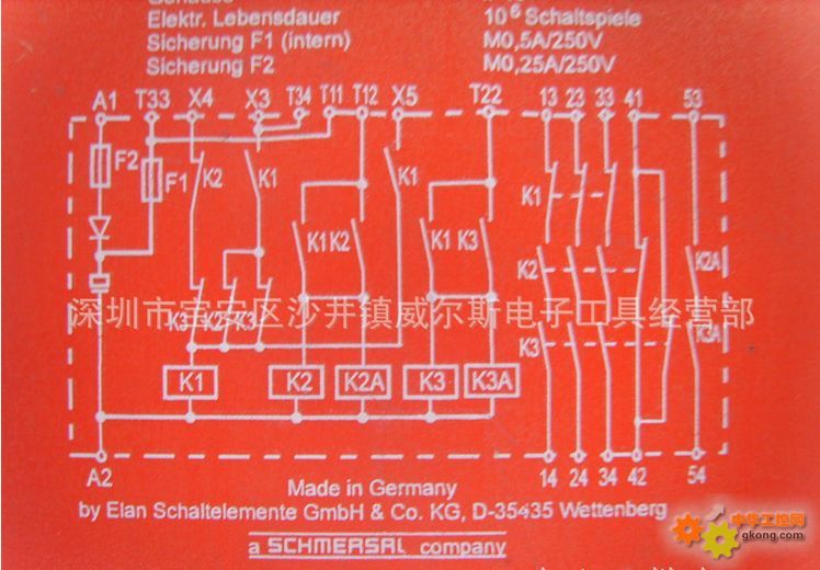

#10楼
主要就是想知道下X2和X2.1任意一个触发了,K1,K2都同时激磁吗?
41715
知道一点
文章数:24105
年度积分:1440
历史总积分:41715
注册时间:2004/6/12
工控人谈电商
2013国庆活动
发表于:2014/3/9 17:47:39
#11楼
以下是引用6127641在2014/3/9 16:05:44的发言:
不会的,否则安全的意义就没了
快乐 幸福 自由 比什么都重要
16167
xilinxue
文章数:2441
历史总积分:16167
注册时间:2007/12/27
发表于:2014/3/9 18:14:48
#12楼
K1/K2都是由模块直接给电触发保持的,模块有1条线是K2的回路线

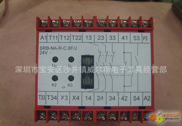

#16楼
