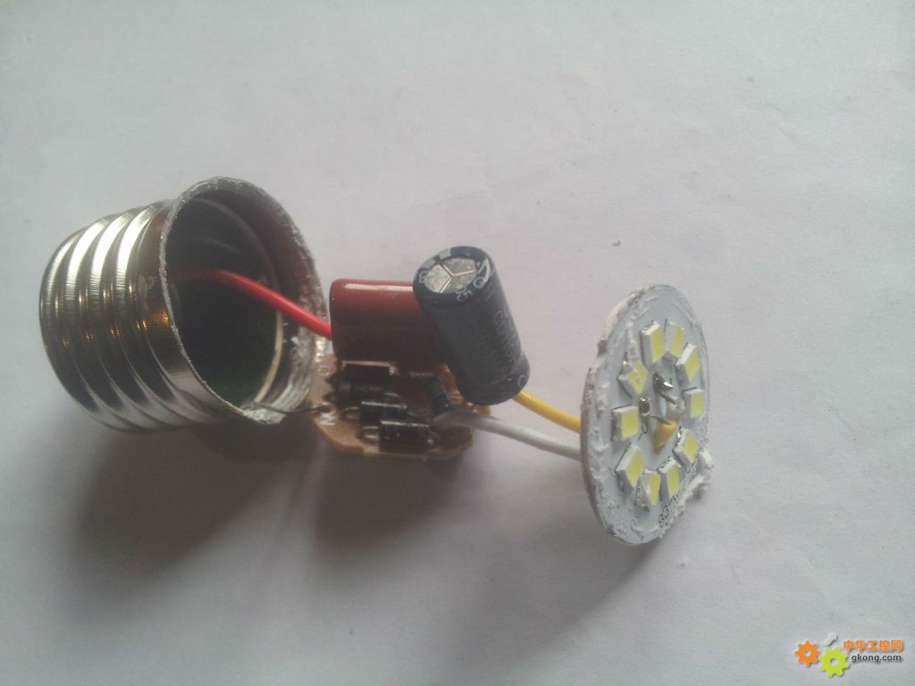

以下是引用step1在2014/2/27 23:38:19的发言:
我估计这里便宜的灯可能没有那种节能的电源,你打开看看是不是串个电阻降压?
成本控制在这里,为了节省,想来应该是这样通过电容降压的,好在这也只能供小功率用

我打开看了一下,是普通的阻容降压10个LED,灯头处电压32V电流60ma

这个是劣质灯,,也就是假冒伪劣产品。正规产品电路板有隔离变压器,稳压功能,限流,恒流保护功能,这个看不出来表情

这种无专用驱动电路的LED灯命不长久,如果把电容减小一半,把电阻加大一半,用好几年没问题,只是没那么亮了,加庭照明还是用日光灯和平板LED灯,这种灯伤眼睛,最好不用。我宁可用白织灯也不会用它,
