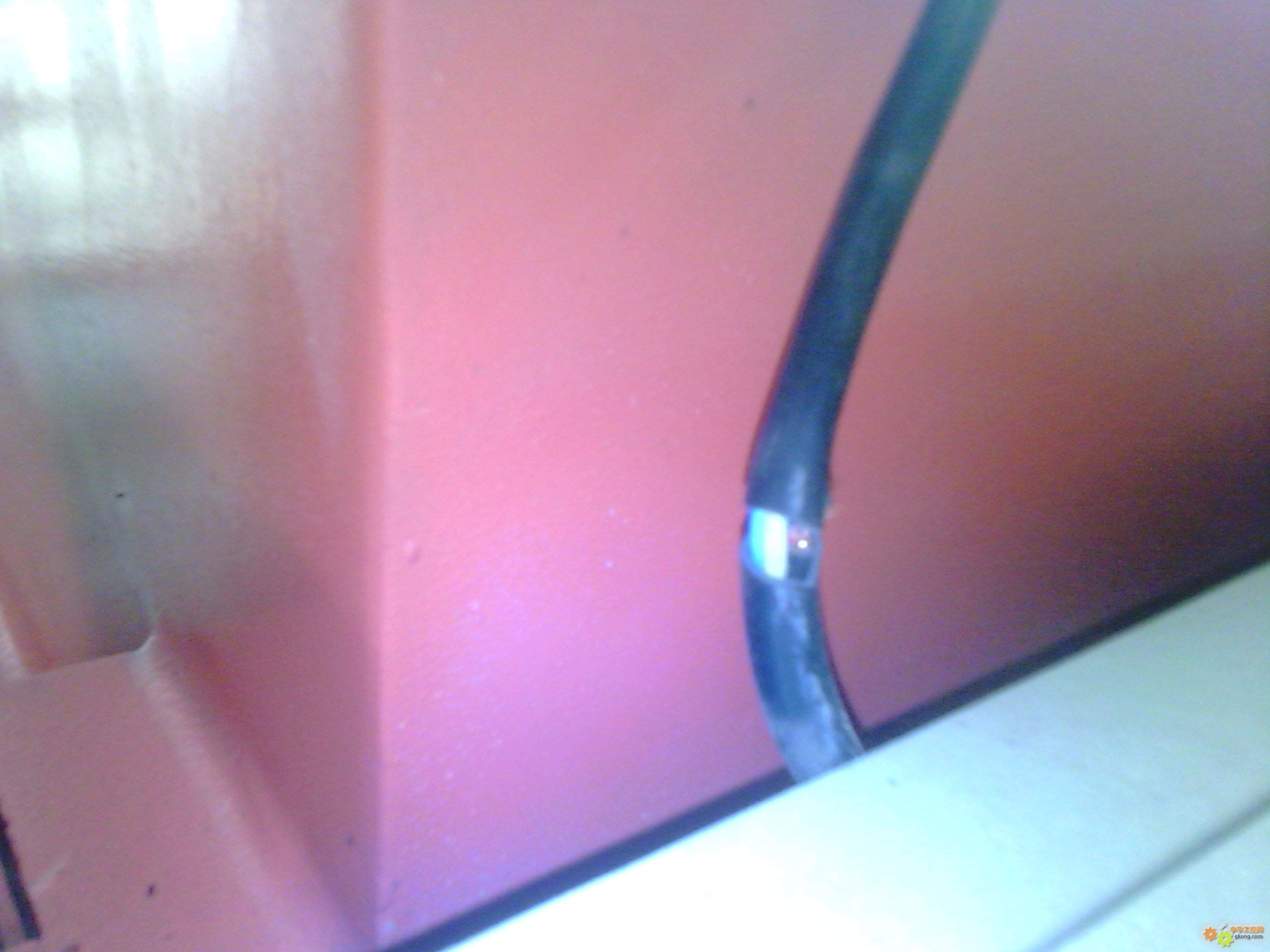

会不会是接触器问题呢?按分析应该是联锁加点动的控制线路吧。

搞这么麻烦干什么。非要找线号,先检查各个元器件是否损坏,再检查端子是否松动。何必简单问题复杂化,又不是调试(修改)设备前期接线错误,既然线路没烧 机器不动作,肯定是小问题。

以下是引用laozhou123在2014/2/19 17:27:23的发言:
接触器是控制油泵电机的,这个正常。问题在液压阀控制线路部分。

谢谢这么多朋友跟帖发表自己的意见。现在很多小厂的设备说明书简单,很多还是复印的,时间长点就看不清楚了。很多没有图纸,或者图纸与实际相差很大。有线号的设备维修时真的很省时。。。。。。
现在公布一下故障原因:继电器的信号电缆(五芯)似断非断,似碰非碰引起的。见图:
