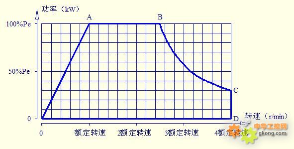

谢谢你。如果额定转速是500多转,我改成1700转,变频控制,有何现象。

500多转,那就是10极电机了,(1700/600)*50 = 141.67Hz
可以的。把额定频率设置成141.67Hz,然后,把相应的滑差计算出来,1700-滑差 = 额定转速。额定电压不变,功率因数可以不变,额定转矩 = (额定功率*9550)/1700 (N);电机的额定功率不变。
这就可以了,按照此参数在变频器里来建立电机等效模型即可。

#19楼
回复 #17楼 woshigoutou
这个,电机原理和电拖基础知识了。如果看不懂,你可以先去重温一下电机学和电拖基础知识教材的定义。
上图是一个电机的标准的功率/转速曲线。0-A-B-C-D所包围的面积,就是电机的功率范围。所以,对于一个特定的电机,就会有一个特定的0-A-B-C-D功率范围的曲线。只要在该曲线范围内,你可以任意的改变他的假想额定转速和最高转速。
上图中:
0-A:恒转矩调速范围;
A-B:恒功率调速范围;
B-C:降功率调速范围。
