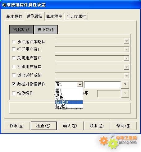

应该是你的启停按钮的功能错了,M0与M1按钮,数据对象值操作应该设置成 “按1松0”。如下图

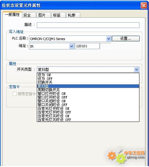

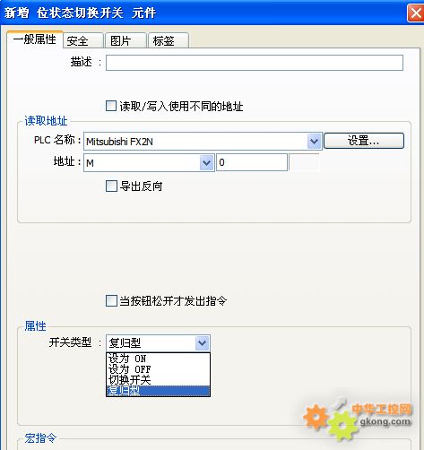

如下图:
