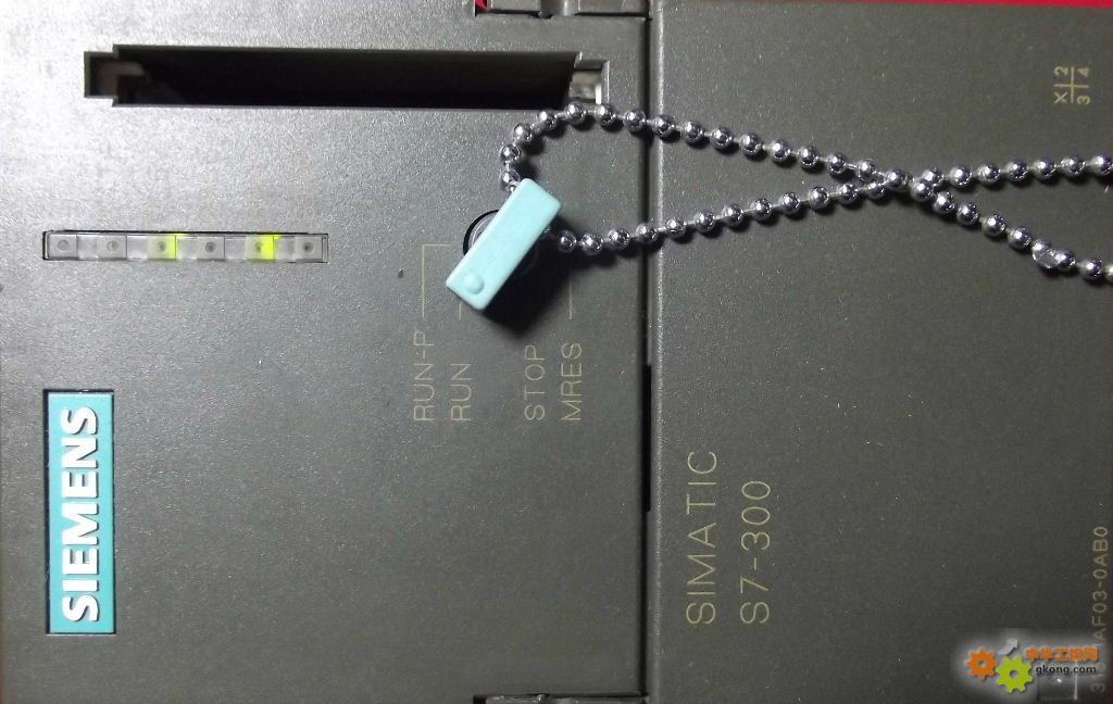

必须有MMC卡的

这种老款的接口是这样的,不需要插卡;

不是普通的MCC卡,格式不一样

你的型号时多少呀?

感谢各位的帮助。
现已连接完成。
之前出问题主要原因是CPU是老款,编程软件用的是V11,V11不认老型号。
改用V5.5就正常了。
另外,老款S7 300不需要MMC卡。
