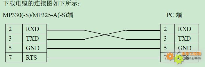

据我所知,大多数品牌的文本的下载线都一样,如下图所示:
问一下,你的线有问题吗?

我是买的usb转九针的数据线,加一根转接线

usb转九针的数据线?该说法不太规范,USB转为9针,9针中可以是232,可以是485,也可以是422。

有的USB转232的线名义上是9针,实际上在9针中只有3根线是有效的,也就是常用的2、3、5号线。而有些品牌的文本克扣,需要4根线,如上图所示,即2、3、5、7,否则就不行。
你可找一台式机,直接用232的通讯口,连下线。
