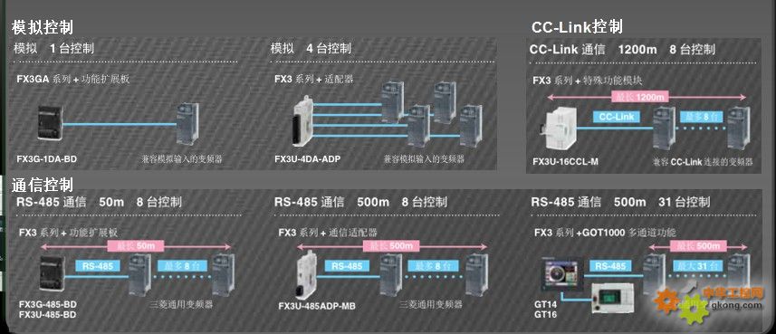

换一种控制方式才是正道,有些驱动器可以支持485通信的!

现地配一个小型PLC,专门给脉冲指令,而现地小型PLC与原来的PLC用RS485,由原来的PLC控制现地小型PLC发脉冲,虽然增加了一个现地小型PLC(顶多几百元),但是几十米的电缆线可以省钱省回来的(好的走脉冲屏蔽线不便宜,与RS485线比,每米差价可能要10元,几十米又是几百元了)。
