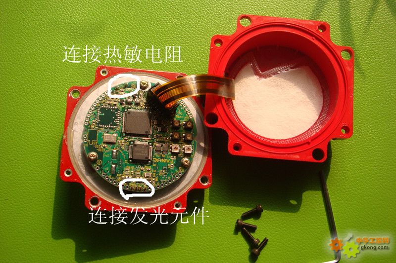

今天无事,拆一FANCU α 系列伺服电机编码器给大家看看
如将编码器与电机机械分离,通电后会产生电机温度过高报警。

和三菱的差不多。但这样拆下基本上就废了。

西门子主轴伺服电机编码器我拆下将码盘清洗过,效果不错。

这个很难修

这样拆装上是好的吗

是坏的,主要是让大家了解一下内部结构。
