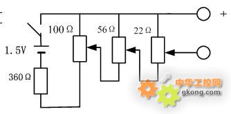

以前我们校验动圈仪表用的毫伏信号发生器的电路如下,供参考。

如果是验证信号模块的好坏,用干电池、电阻和多圈电位器构成一个毫伏信号源就可以验证了。
