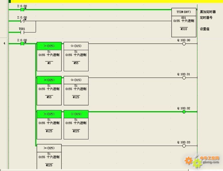

求教如何用若干条比较指令来编写这一程序

刚花了点时间想了一下,勉强完成了要求,但估计程序不是很成熟,希望各位大神勿喷,本人刚学。
看到了您使用了W,I这种CP1H等才会有的寄存器名,纳闷的是为何还要用CMP指令呢?直接使用逻辑触点比较指令"="就可以了,程序还可以简化一点。
Good Luck~
c大才、CP1E也会有寄存器名,但不确定是否支持触点比较

直接用步进按你的顺序编就可以了,

条条大路通罗马,回家还要走小道。
方法多种,目标一个
由于现代PLC功能比过去已经很强了,所以程序也可以简练很多。
供参考
