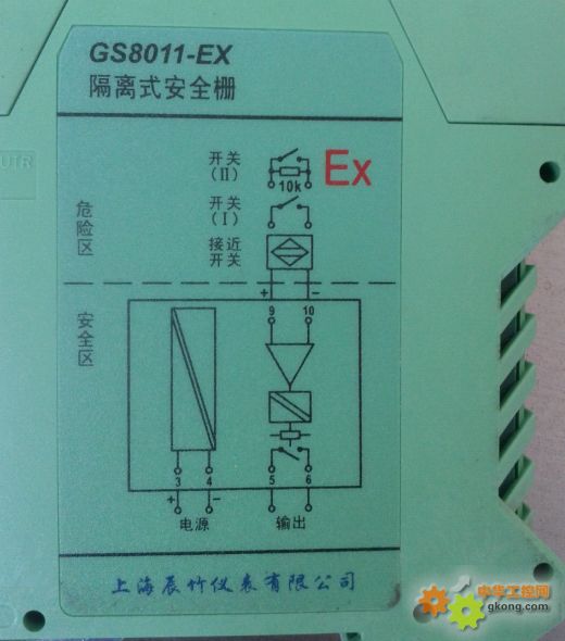

   操作室外的机械设备飞速的运转着,唱着"嗡嗡"的歌谣,随着时间一分一秒的过去,设备顺利的通过了他的一个临界点,然而我们等待的一个开关量信号却一直不见过来。这是一个非常重要的开关量信号,自控设备只有接受到这个信号才能进入下一步操作。有机械厂家通过自己丰富的经验判断,此时这个信号应该过来了。大家都开始不安起来,尤其作为自控的我更是焦虑万分,因为这个点在前期调试过程中通过现场模拟短接都是没有问题的。到底问题出在哪里呢?我首先判断:柜内和线路肯定没问题,因为前期的调试我很有信心。最有可能的出现问题的就是现场接近开关,或是那个开关量隔离器了。可是设备正在运转着,不能去现场再看看接近开关好不好。现在的突破口只剩下那个隔离器了。好不容易起次机,总不能半途而废啊,箭在弦上,不得不发,不把这个问题解决了相信今晚就算通宵用户也不会放你回去。如果解决了,今晚的大餐自然也必不可少。
   我并不是一个吃货,经常出差,各类饭局也数不胜数。然而,用户说了:今天试机如果成功,顺利开起来就请我们吃云南的各种名吃。关于这顿饭,我的脑海也只是一闪而过,但还是忍不住的吞了吞口水,或许是今天大家神经都比较紧张,耗费体力大,饿极了的缘故。时间过得很快,感觉浪费一秒钟都是一种折磨,我大脑飞速的运转着。机械厂家也联系着他们的技术人员。
   9月的昆明像春天,因为昆明一直像春天,操作室内空气火辣辣的,因为大家都着急。甚至有个用户大领导都开始摸额头的汗珠子了,一直询问着现在怎么办,如果停了检查问题,再起就麻烦了,还得联系电网部,加上检查时间不知要搞到何时?如果将这个信号屏蔽直接进入下一个步骤,那这将是个大大的隐患,而且现在也只是通过经验来判断这个开关量信号过来了,实际是否真来还是没人敢拍板儿!
   也不知过了多久,感觉上有半个世纪的时间,我忽然灵光一闪,不知从哪儿来的勇气,我径直朝着控制柜后走,打开柜门,通过图纸找到了那个开关量隔离器,就是这个绿色的家伙了,我用螺丝刀将其摘下,把线头包扎好。。。。

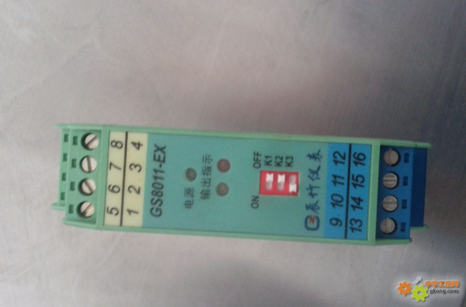

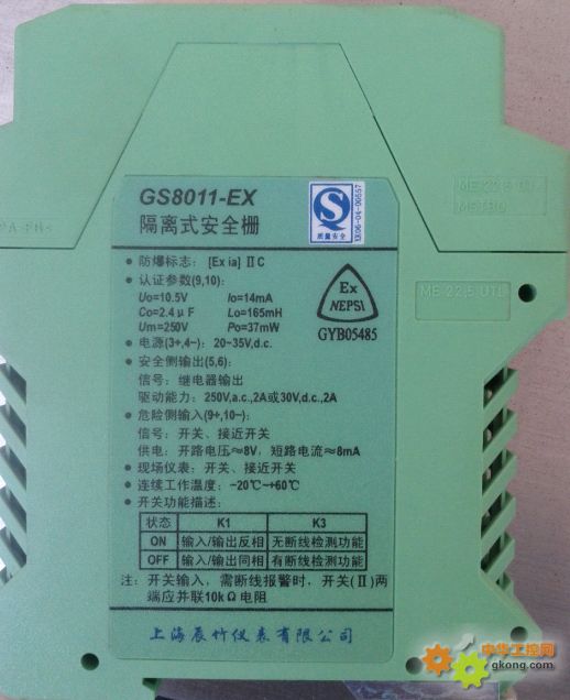

   经过我一番琢磨和判断,很有可能是拨码开关出现问题,以前一直没有关心过这个仪表,总觉得出厂后都能用,人家也都给你配置好了,因为以前从来没有动过这个东西,都是用的妥妥的。我是个比较喜欢钻的人,这个习惯也是后来才慢慢养成的,早期的时候我也是半懂半蒙,过关就好不去深究。后来才后悔莫及,因为原本有机会研究透的东西,就这样被自己放弃了,导致很多现场没法给人讲的细,让人觉得不专业,尤其碰到同样的事物一点点变化也会让自己手足无措。当你弄透了这个,下次如果碰见一些问题自然就能以一变应万变。
   话不多说,用户都眼巴巴的望着我,似乎想一口吃了我。我重新调整了拨码,接线,上电。就在我上电的一刹那,在场的所有人,尤其是工控机前的操作人员最先喊起来:亮了!亮了!某工,亮了!真是功夫不负有心人,大家期待已久的信号终于过来了,操作室里仿佛炸开了锅一般,每个人都沸腾了,尤其刚刚那个用户大领导,之前还铁青铁青的脸蛋顿时像一个红扑扑的大苹果,微微上扬的嘴角掩盖不了他此时内心的快乐。
