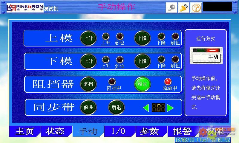

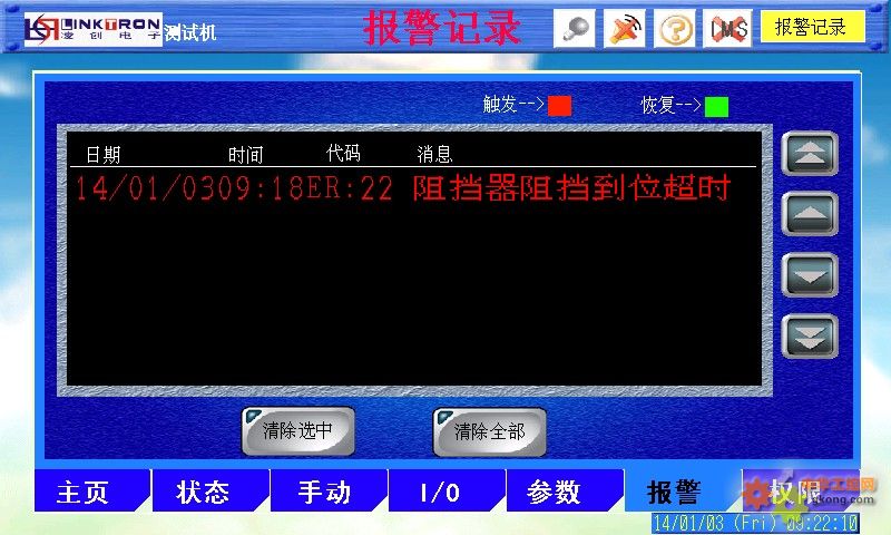

大家看看我弄的界面怎么样?(我修改了下屏效果)

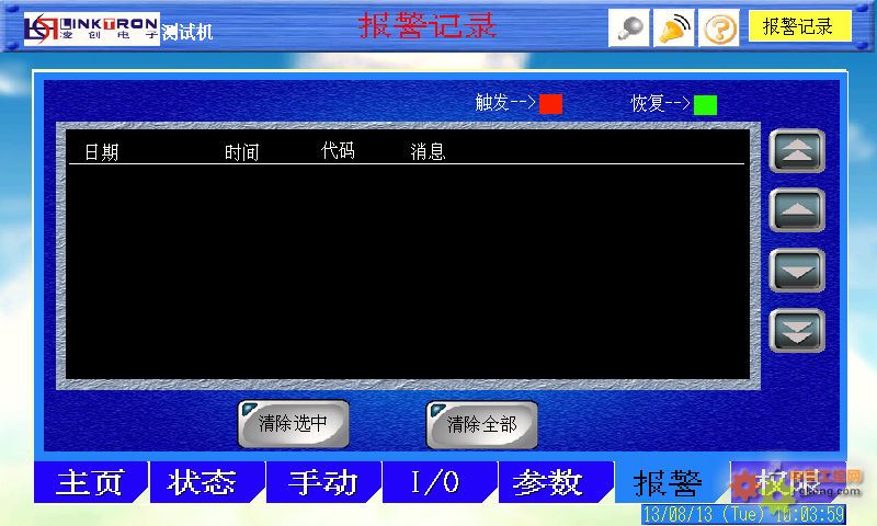

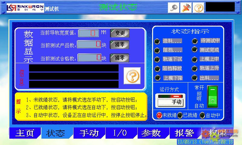

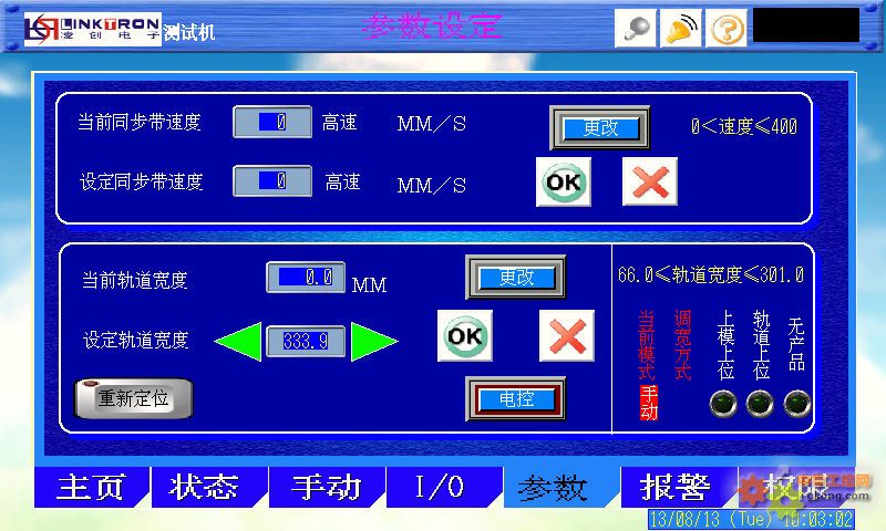

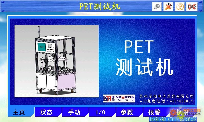

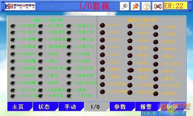

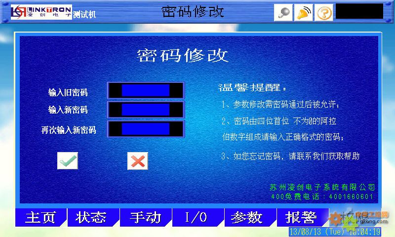

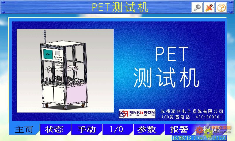

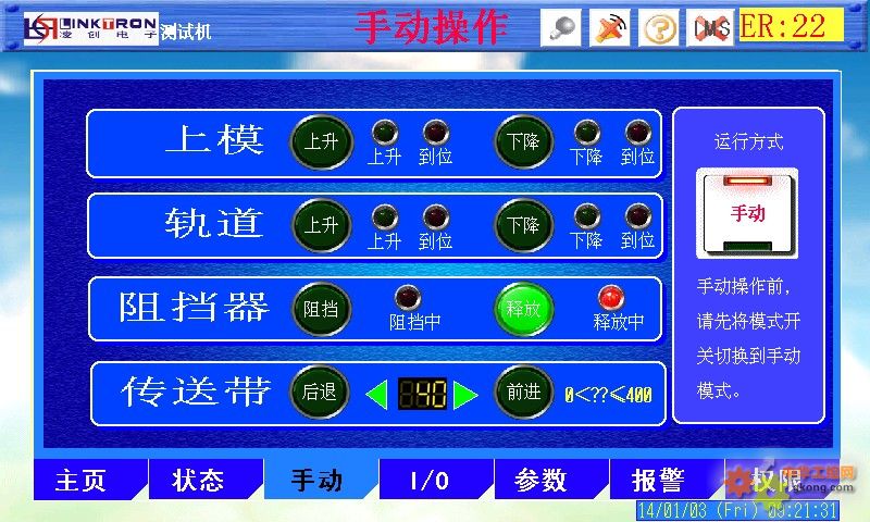

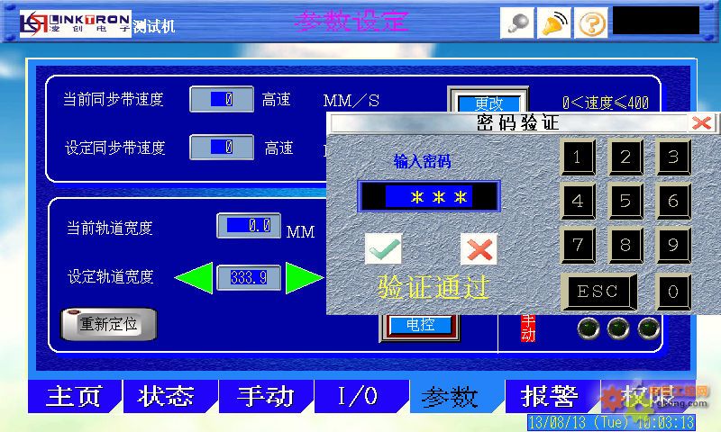

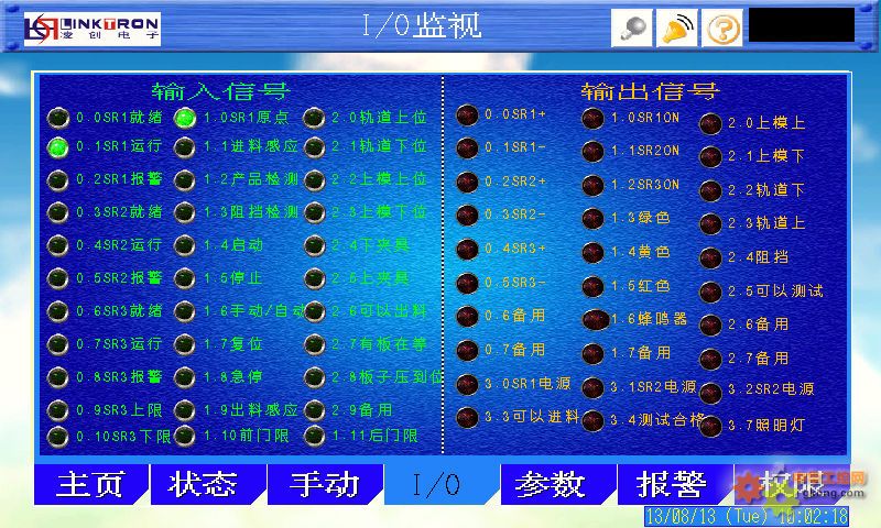

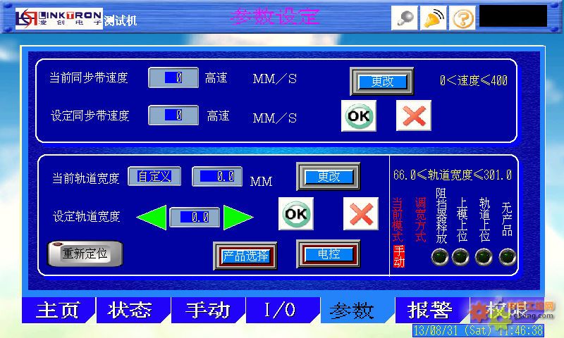

下面的半成品主调是灰色的,大家 给点意见,,现在还是半成品!
链接地址

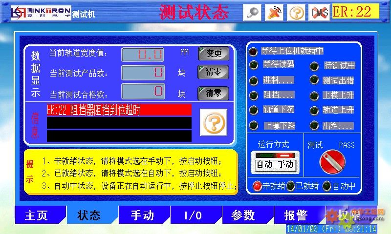

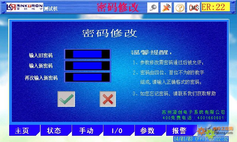

下面是小小修改后的效果,看看怎么样?

创意不错,但是屏实在太烂了,几个字粗糙不说,稍微大一点的字体都变形了,如果屏不支持精细一点的字体的话,可以换品牌了。

该机是干什么的?

不算好,太眼花了,建议把背景换成灰色的试试。。。

过于追求华丽的颜色,反而会让人更难以接受。蓝底绿字就是一个失败,根本看不清,字体还这么小,中间还加个高亮,你以为做了特效看起来更华丽,实际上不然。工控上更讲究简练、直观。

画面挺好看,
我自己做的时候,不太喜欢亮丽的颜色,画面基本用灰色,字体可以加亮显示

发表于:2014/1/2 16:01:29
回复 #3楼 1844897717
测试线路板的
