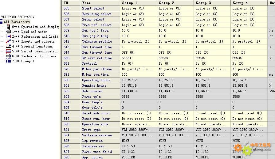

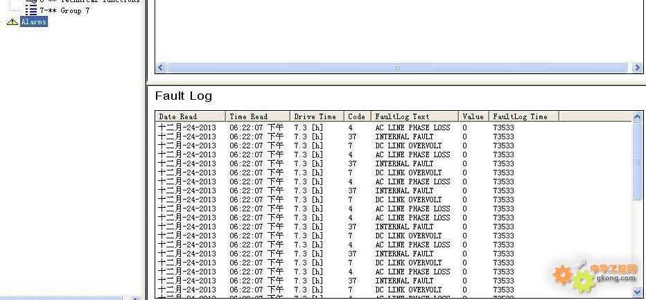

今天准备用PC来连下变频器,看能否成功读出来!
有问题可加
24523
zzn6737
文章数:11989
历史总积分:24523
注册时间:2006/9/18
发表于:2013/12/24 17:49:58
#13楼
出来了:这变频器是不是随时都有可能牺牲了?

回复 #13楼 zzn6737
楼主可以分享下电脑怎么和变频器连接操作步骤吗?
改功率是不是在这里改的
4870
默qECBhsLaSh
文章数:62
年度积分:524
历史总积分:4870
注册时间:2018/11/30
发表于:2020/6/27 13:21:11
#16楼
回复 #15楼 957416864
用mct10 变频器485接口连接

回复 #12楼 zzn6737
你好,我怎么也连不上,能否赐教
24523
zzn6737
文章数:11989
历史总积分:24523
注册时间:2006/9/18
发表于:2020/12/8 0:43:24
#18楼
回复 #17楼 houjianjian
通信参数要设置好?
