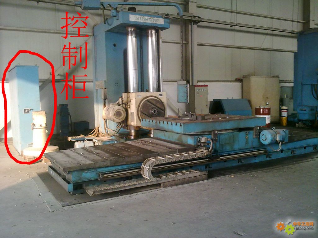

以下是引用老兔子在2013/12/21 20:38:20的发言:
第一个是继电器;第二个是自动调节(电压、电流或阻值)装置;第三个是硒整流堆;第四个应该是电源变压器(供整流用);第五个是整流二极管(不排除作其他用途);
统称直流盘,我见过,

这种配电盘一般都是用在比较老的精密机床上,(如:五坐标镗床等)外面会配有交流拖动电机、直流发电机、交磁扩大机等。
电气元件很多都比较特殊,我们厂这种设备电控部分在90年代后期基本都已改造完毕。
就是这台设备。
