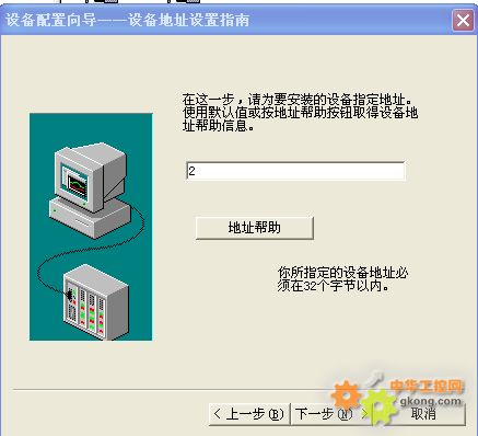

回复 #8楼 zzn6737
我问了卖usb转232的卖家了,他说驱动光盘里只有一个驱动程序有用,使用后端口为com4,他说这是正确的,然后我拿到现场调试,还是不行

#12楼
双740
在
2013/12/26 10:29:59
我也是用你那品牌usb转232的线啊。方便的话工程文件发给我试试。

#13楼
我可以很负责任的告诉你,就你截图来看,你通讯没有成功!
你以为关联了PLC就连接成功了?NONONO!
PLC地址你设了吗?本来我也以为是无关紧要的东西,随便设了一个数,发现连不上,后来我连PLC的时候发现PLC有一个地址项是2,再把组态王的地址改到2就连上了。
如果你是这个原因,那就能解决,如果不是,抱歉爱莫能助。

#15楼
回复 #12楼 zzn6737
感谢你们的回答,前几天去现场找到了原因,wincc与组态王不能共用一个端口。。。
