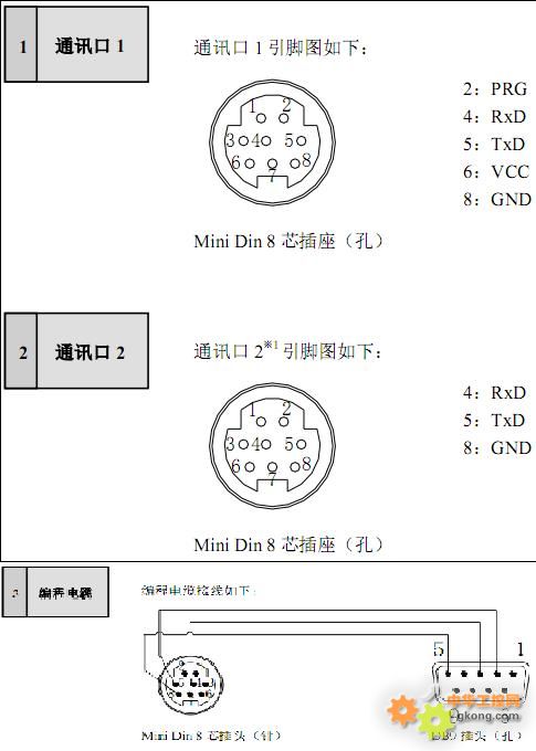

不行哦,要去查一下专用的连接线怎么接

上个图你看看:

连线对了很容易就通讯了
