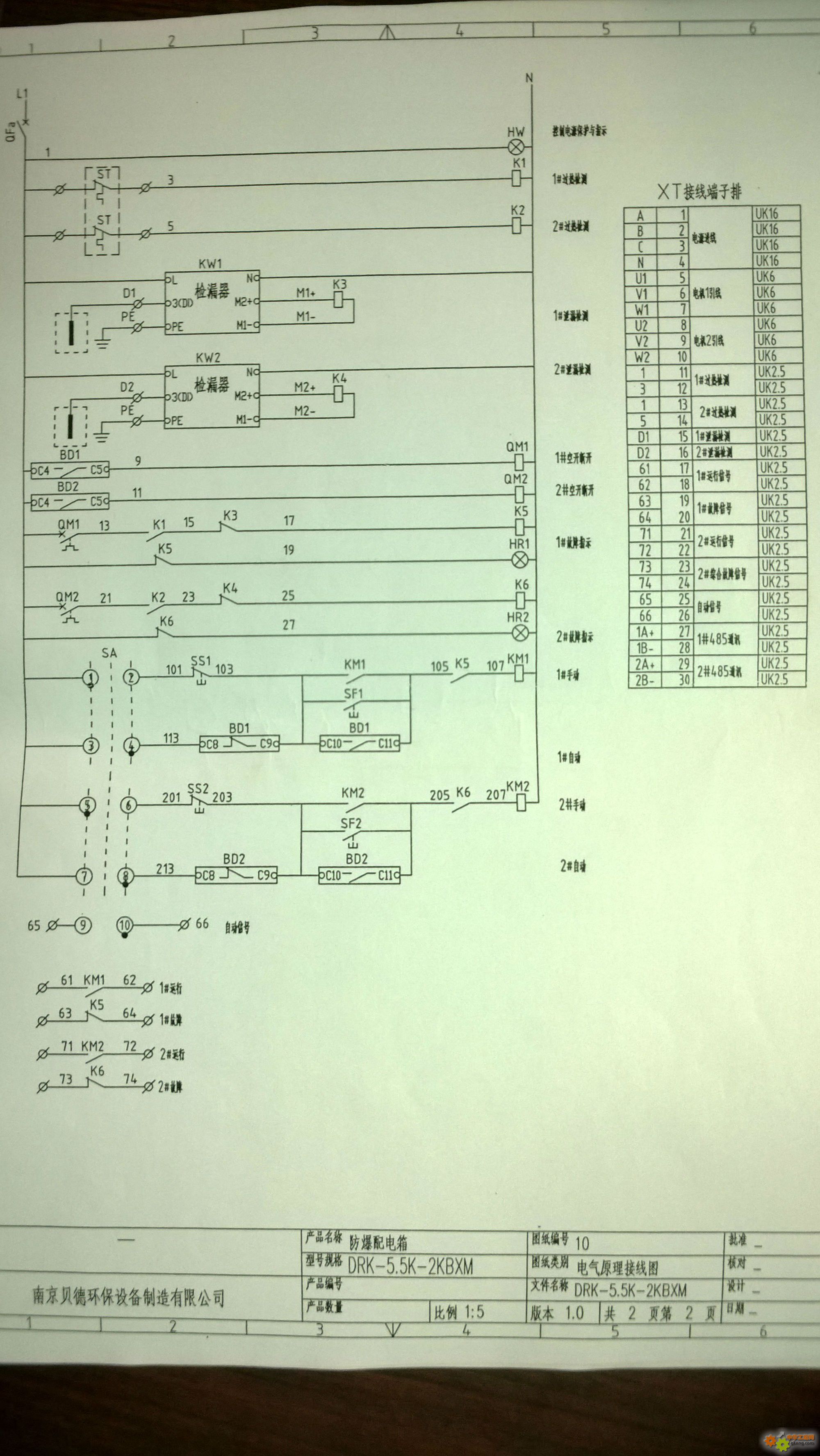

我刚找到图纸了,是检漏器,相当于漏电保安器了。

KW---- 功率方向继电器(负序零序)

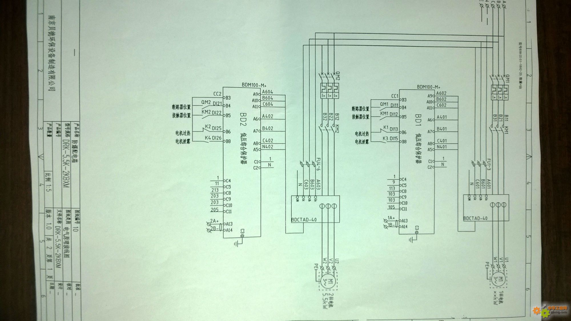

回复 #16楼 智能ABC/Z
这里好像不是这意思

是潜水泵电机漏水检测模块,探头是按在潜水泵电机里的,如果漏水电阻会发生变化,模块就驱动中继。表情
