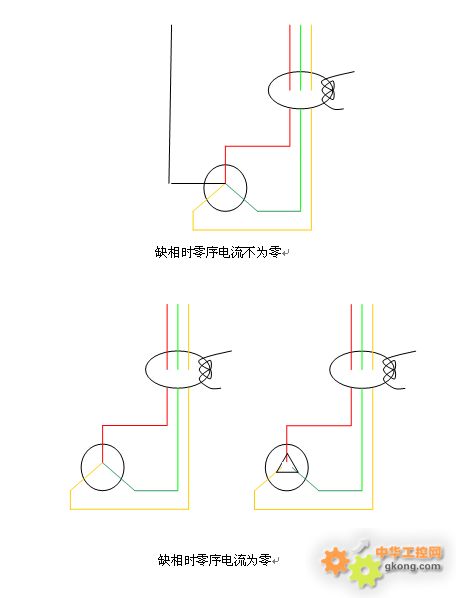

9楼:
3)这样,三相交流电机在缺相运行时,就会出现三相电流不平衡,三相电流的矢量和不为零,即“零序电流”不为零;
4)这样,只要我们将交流电机的三相电源线穿过闭和铁芯,铁芯上的二次线圈就会有零序电流的感应电势或电压,用之进行缺相报警或保护!
这个对吗?不敢苟同啊。

9楼说的比较有道理,

以下是引用hongmei在2013/12/13 21:00:04的发言:
9楼:
这个对吗?不敢苟同啊。
1、谢谢提示:
1)“三相交流电机在缺相运行时,就会出现三相电流不平衡,三相电流的矢量和不为零”是电动机星点接零N时的情况;
2)“三相交流电机在缺相运行时,就会出现三相电流不平衡,三相电流的矢量和不为零”不适宜非星点接零N时的情况;
2、如图:

我来回答接地线穿不穿零序CT的问题,规程上是有规定的,前几天跟老师傅还讨论过这个问题,是这样的,电缆从下往上穿过零序CT,如果电缆头在CT上侧,一定要把接地线穿回CT后接地,如果电缆头在CT下侧,直接接地就行了。

接地线应该不穿过
