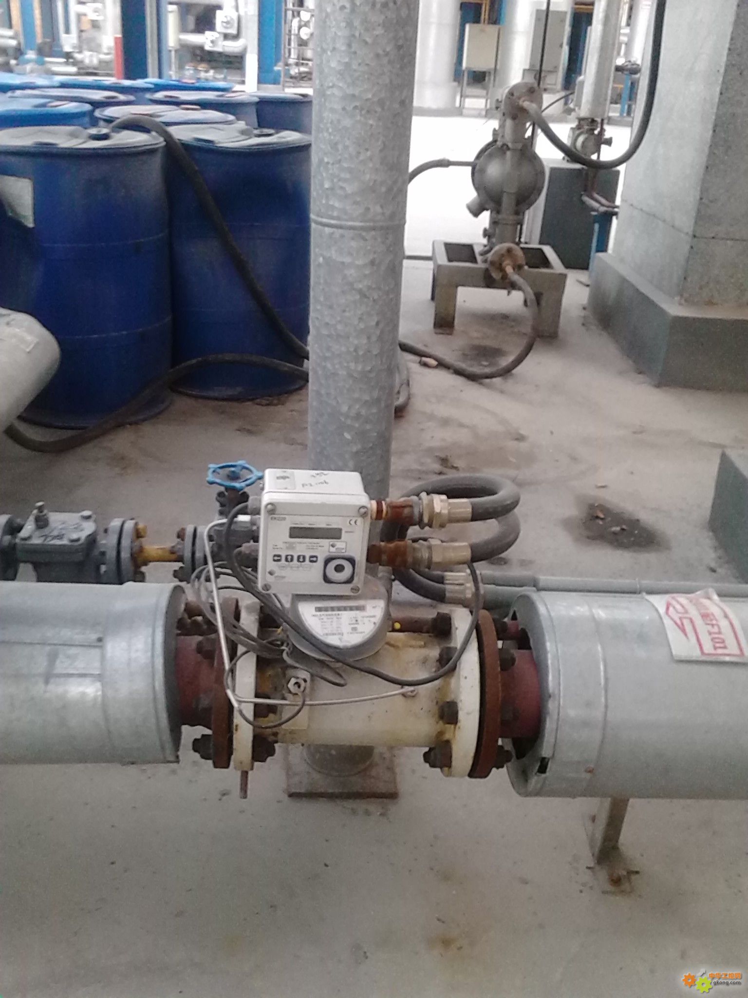

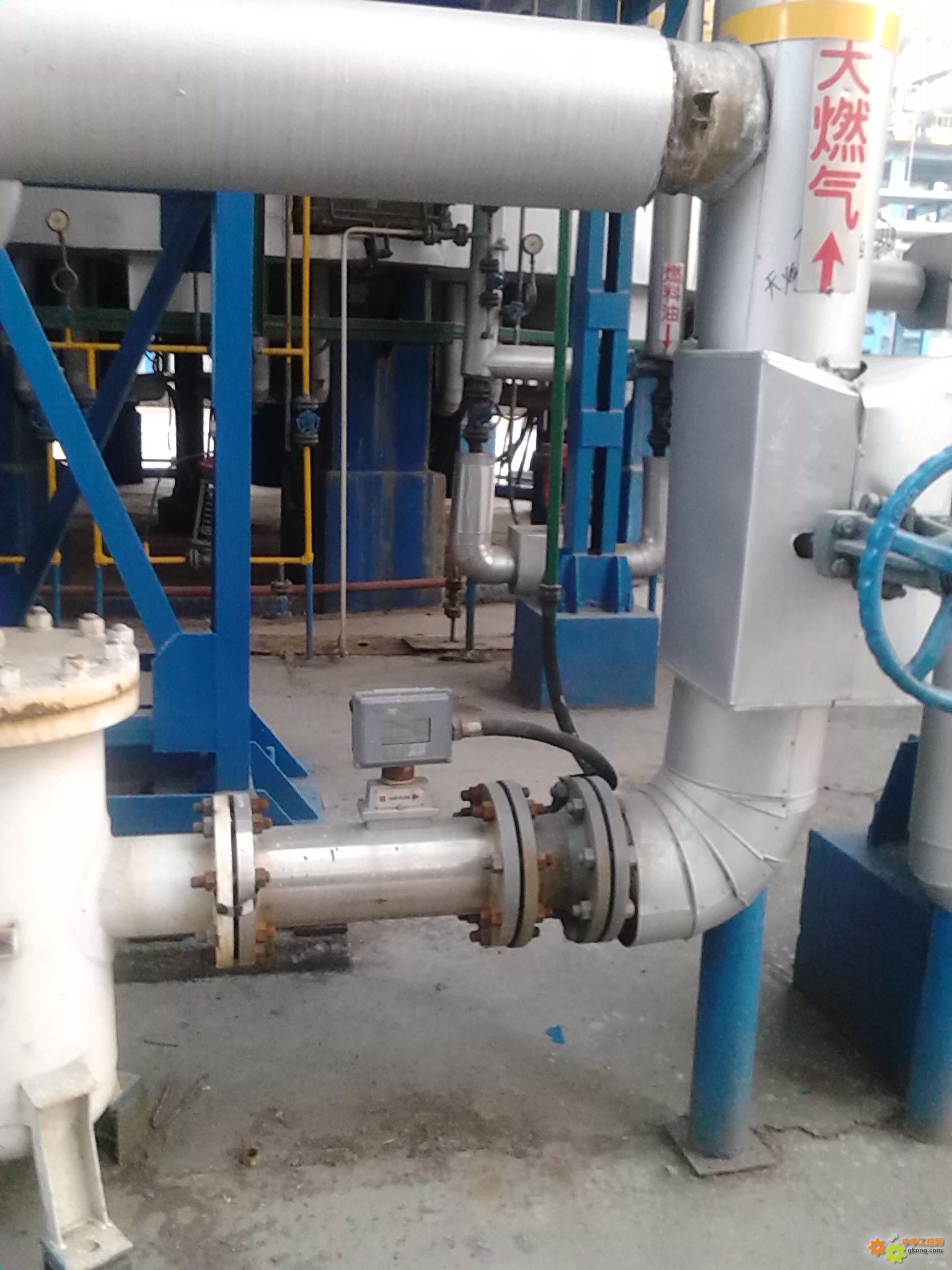

昨天巡检又顺手拍下了两个天然气流量表。
今天在更新一下。
6、气体涡轮流量计。本身自带压力、温度检测,把温度、压力探头做在表体里了,仪表本身能够独立输出标方天然气流量和工方天然气流量。据说很准,嘿嘿。。。使用效果很未知,因为温度、压力探头埋在仪表内部,精度、零点、线性度是否符合标准无法测试。
7、涡轮流量计。刚刚安装3个月,使用不超过2个月,自身也带压力、温度补偿功能,压力、温度探头安装在仪表外腔,需要安装人员现场组装,但探头如果损坏可以方便的更换,是否准确有待使用观察。
