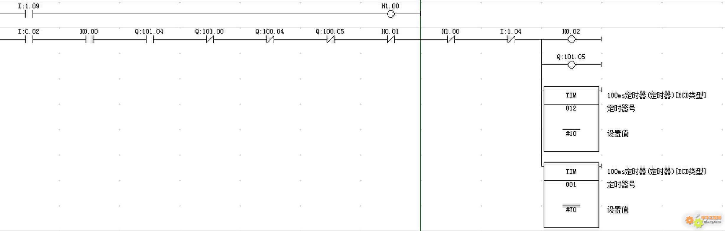

我通过看视频,看手册懂一点数字代表的意思
X 123 。 45
X是I/O存储器编号, 123 是字编号(地址) 45就是位编号
但我现在是要翻译。就如这个图:
我能理解欧姆龙中的H0。00为 三菱的M0 H1.00为M10么???
同理 欧姆龙中的Q101。5 可以翻译成三菱的Y15么? Q100。5 为Y5么?

你只要将这二款PLC的资源搞清楚就好办了
就你现在的程序(因没具体型号只能猜)
I输入,Q输出,具体对应三菱的x?y?要你自己对着机器分配。
H是带掉电记忆功能,三菱对应M?查一下资料。
基本指令都类似,你只要理解了,就不局限了。
比如KEEP,三菱也应该有类似指令,和SET RSET不完全一样,但可以有条件替代;也可以用启停电路做。

改一个,不如自己根据工艺编一个省事!

200.00---M0等
101.04---Y?等等
