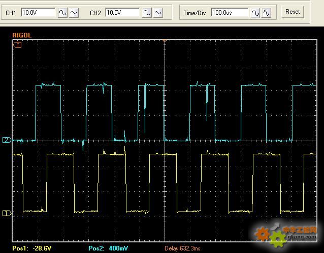

示波器对照图来了:————看增量编码器信号可远传多少米?
A编码器与GI58N编码器的对照(同为我公司编码器1024线,ABZ三线式信号接法示波器图形对比)
A编码器信号一米电缆及经200米远传后信号图形:
A编码器1米电缆
信号毛刺为略有高次谐波干扰(变频电机产生),但频率很高,一般接收端没有这么高的频率,干扰不影响。

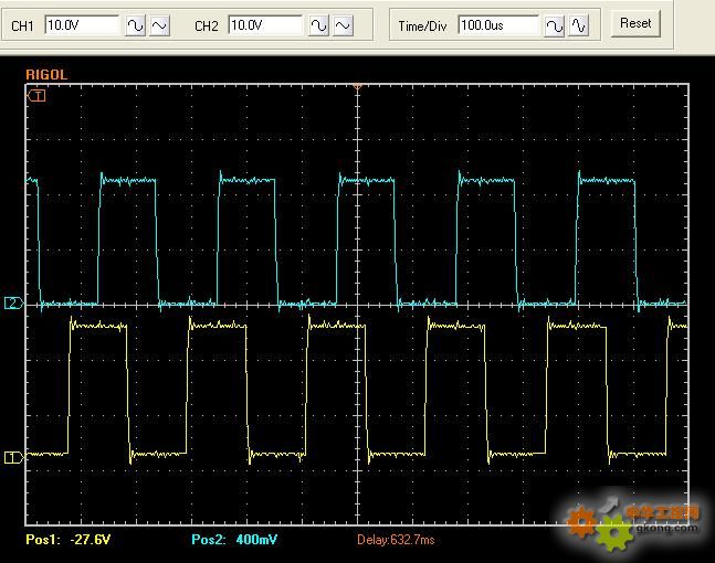

A编码器信号200米电缆后
信号图形已经失真,底部大于0.7V作为“0”的标准,已经无法计数。

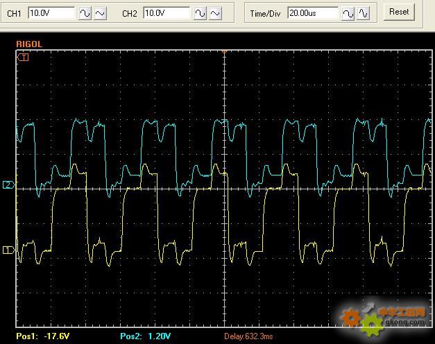

GI58N增量编码器的信号经200米专用电缆远传,1024线225RPM
信号图形几乎没有变化,信号幅度几乎没有下降,底部小于0.7V,计数没有问题。用国产小型PLC计数对比,正常读数准确。

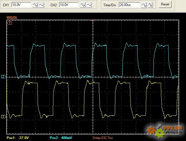

GI58N增量编码器的信号经200米专用电缆远传,1024线1250RPM较高转速(信号频率21KHz)
因信号频率加快,图形略有失真,但是完全不影响计数。
结论:GI58N增量编码器配合我公司专用设计远传电缆,信号可远传200米
