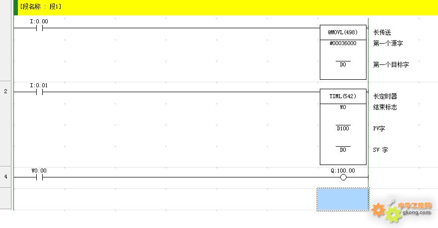

我要用欧姆龙定时器定时10小时该怎么做?

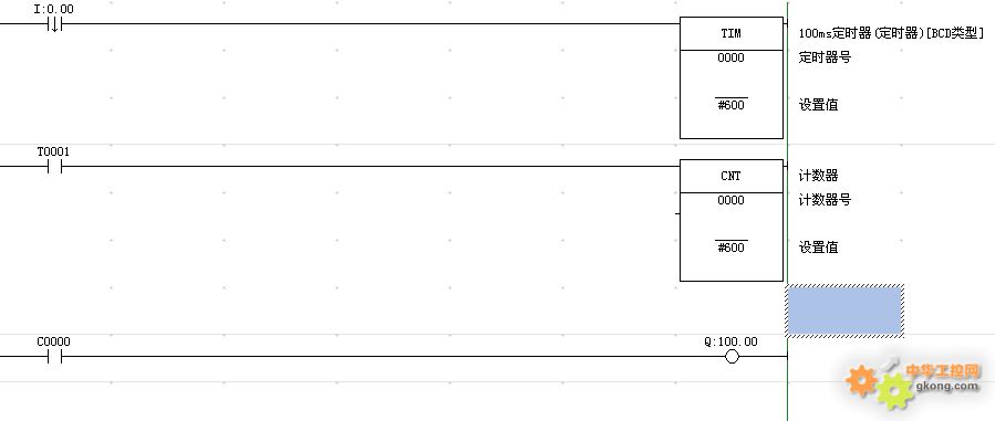

楼主是限定只能用欧姆龙定时器定时,那就把多个这样的定时器串用。

这样就可以了, 当然TIM的执行条件根据你所需要的来写就行了.
