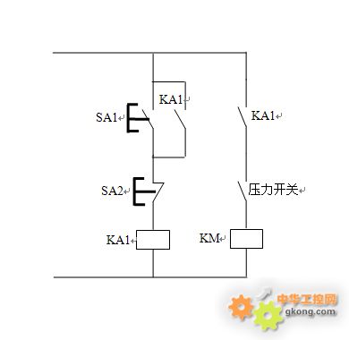

要求不是很明确,低水位没说低到什么程度,一般用个上下限的浮球开关就好了。

直接用水位开关触点接继电器的线圈即可实现电机的水位控制

控制水压要求不精确 的话,就用电接点压力表,要是要求精确的话,就采用变频器的PID功能,买一个压力变送器,4-20MA的那种!

用压力变送器,数显表,继电器等做自动补水(低压启泵高压停泵的接线图)
必须用压力变送器啦。显示压力?

#18楼
低压启泵高压停泵的接线图
