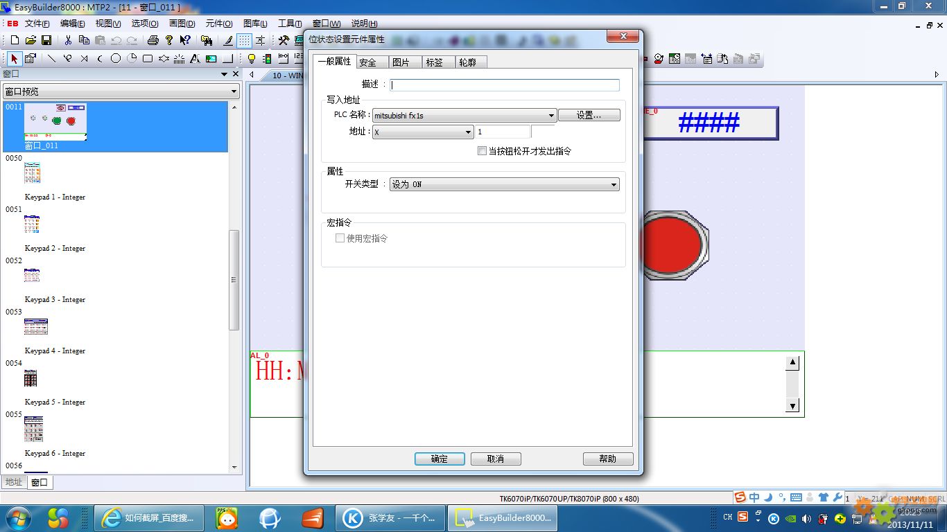

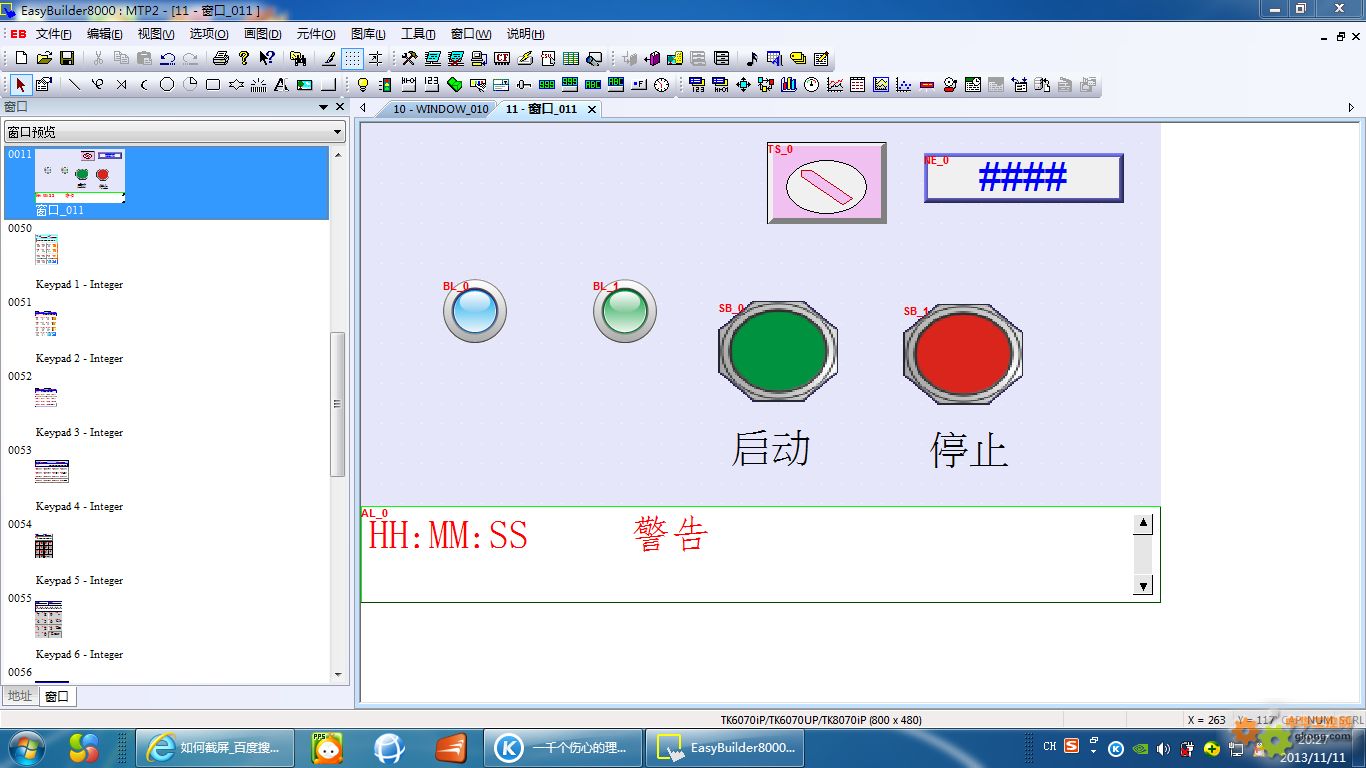

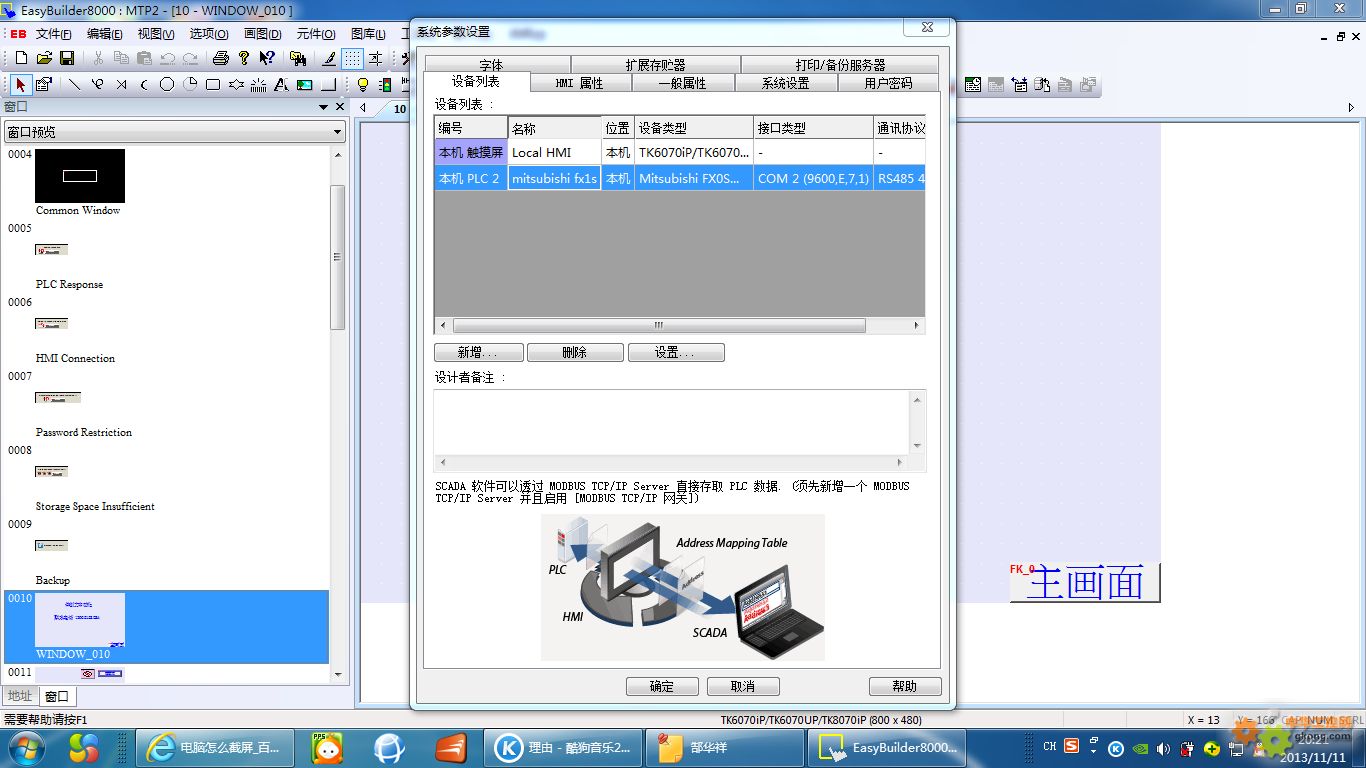

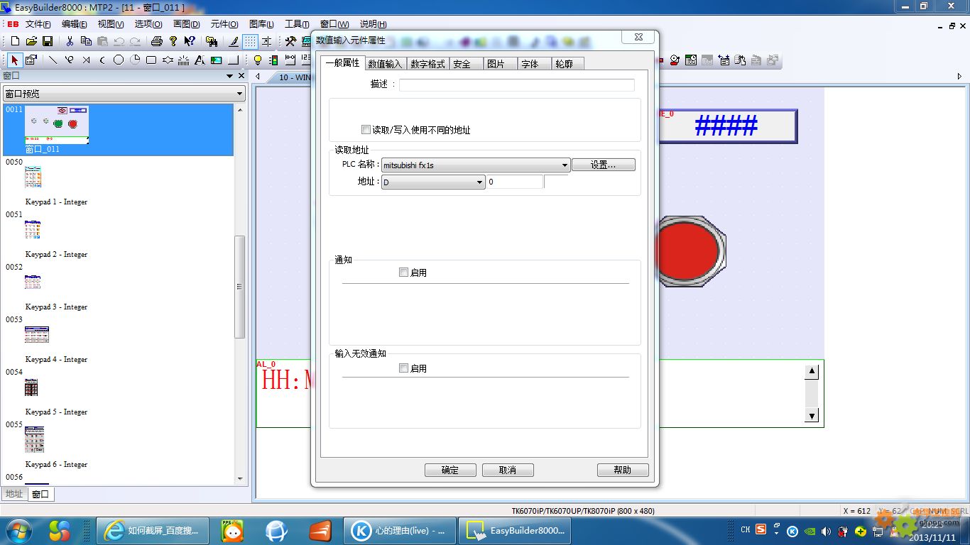

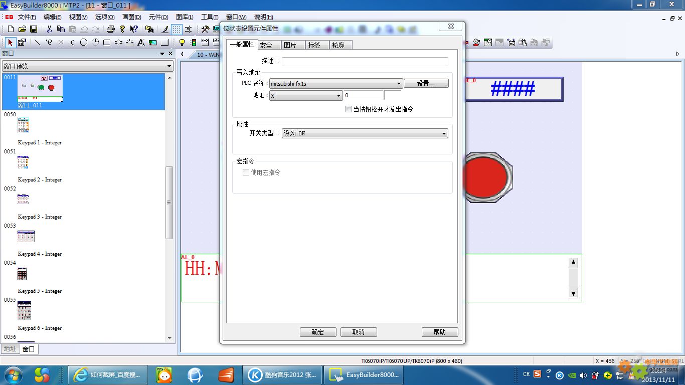

触屏 维纶通TK6070IK PLC 三菱FX1S
数据存储器读取设定都很正常,为什么位元件不能设定存储啊?下载到触摸屏后,按下按钮PLC无任何反应。

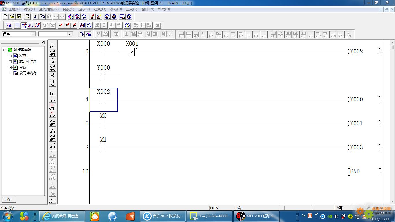

输入信号X是不能用触摸屏设置的,这个是由PLC的实际输入决定
你可以控制其他的,如 Y M等这些位元件。

X的状态与所接外部设备有关,其它的可以设定

哥,外部输入输出是不能直接设置的,必须有外部触发才可以。

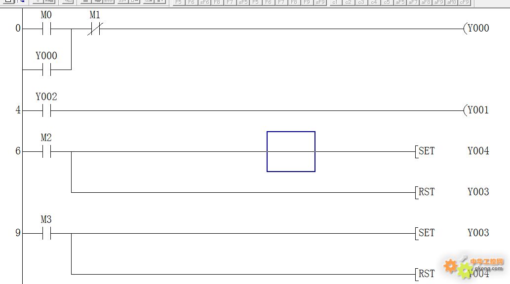

回复 #1楼 fumz78
好像换成设定Y M 等位元件也没反应,我是不是什么地方设定错误影响到了程序读写?

呵呵;输入点只能硬件上接通,在屏上只能看对应的状态,而不能操作;内部中间继电器及输出点可以强制输出;

是你plc资源没用好,程序没设计好
使用内部的M试试-----程序要配合好噢

直接放个Y0按钮试试。
理论与实际都可行。

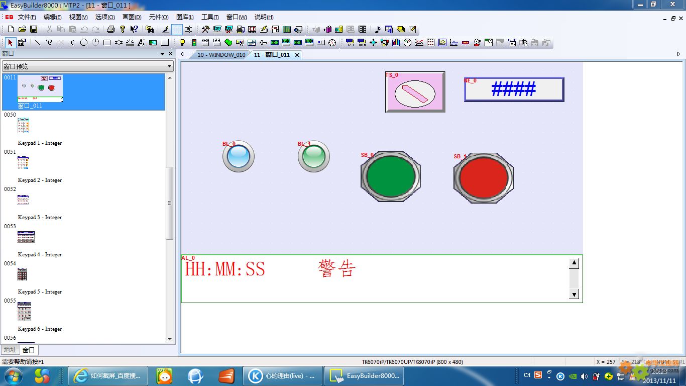

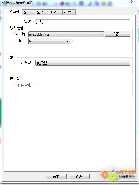

发表于:2013/11/12 21:55:22
好郁闷那,改了一下程序任然不能读写位状态,我都怀疑这个触屏有问题了。
位状态设为复归型开关,或者位状态切换开关都没有作用。
