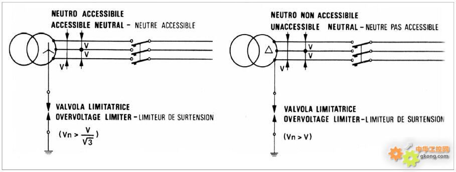

去朋友外贸公司去玩,见到一个好奇怪的电气配件

过压限制器

如果有具体的电路连接就清楚了。

看看这个图片, 您知不知道怎么应用的, 我现在还是找不到答案的

国外熔断器,相像的国内产品工地上电箱都有安装。速熔

兄弟, 这个还真不是块容的,测量过额, 他都不导通的
