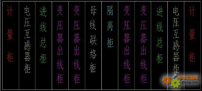

我感觉这二东西就多余,没它一样维修。  把高压柜内的小车断开不就好啦。

维修3号变压器就能用上

回复 #11楼 logo1979
把变压器前面的小车断开不就行了吗

#13楼
这种上锁方式可真是少见

回复 #13楼 gzg_00
这样上锁是防止带电合接地闸。要不容易疏忽造成高压进线短路。

回复 #10楼 高不飞
没有多余的。是必须要的。维修低压柜的时候把这柜子的电断开不就行了。还不影响其他变压器的运行。

回复 #15楼 1053370790
这是高压柜部分,一个小车控制一台变压器,一点也不影响别的变压器。

我还发现,传说中神奇的倒闸操作,一点也不神奇。很普通的东西,人为的把它神秘话,有毛病。还要填什么倒闸操作票,脑子不好。

#18楼
本来就是一个普通的高压开关柜。操作票是你做这事的书面说明。这些还是按规矩来吧。没出事还好,出事问题就大了。

#19楼
楼主,标识牌上清楚的写明是什么了。在大修的时候就知道有他的好处了。
