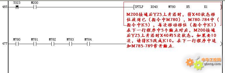

有个PLC程序需要大家帮忙看下

没人会?

回复 #25楼 songyuxi
朋友。你的指教:追加10次报警,就是在程序中K5改为K10...添加下指令五个常开触点就OK了?是不是这个意思??

回复 #27楼 cree01
无注释,无接线图。无机器动作过程。只看程序无法很难帮你修改。以下改法可能符合你的要求。

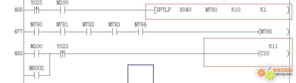

回复 #28楼 songyuxi
谢谢!可否在我附件中修改你的方案?然后发到我邮箱150652781@qq.com我去试下. 你之前提到的添加M785-M789如果后面已有此些代码可否用其他代替??
