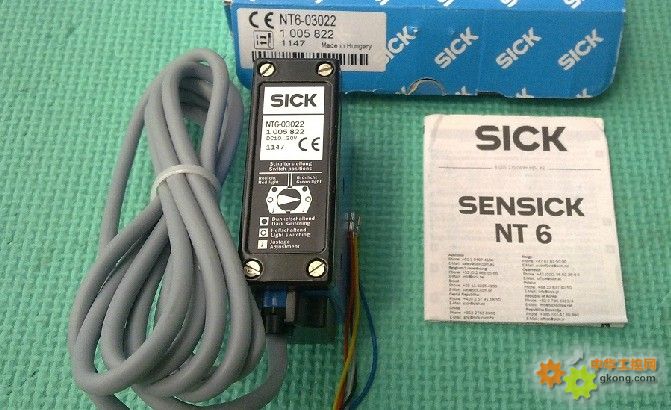

资料找SICK的;
怎么接收信号?

黑白或明暗两种对比度大的颜色,调试他的距离和灵敏度,有指示灯为记。

很明显 这个和NT6的光电色标 电眼是一样的图标 分为 白工作和黑工作 其输出为数字量的 高低电平输出
注意 :多条接线 要分清楚 电源 2条 高电平 输出一条 低电平输出一条 公共端一条 也有公共端和0v共用的 详细见 其输出电路示意图
