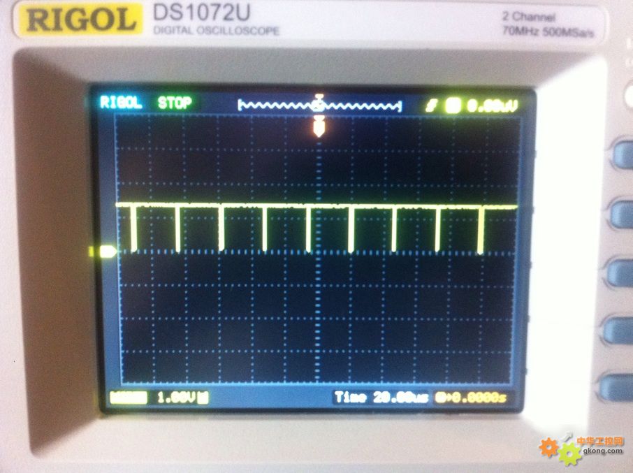

一台欧瑞1.5KW的变频器,一上电就烧3842B的6脚到开关管门极之间接的33欧电阻,求大虾指教!

断掉输出的33欧姆电阻,看看6脚波形正常不?

波形不正常,我想知道的是一般这类问题是哪块出问题了

6脚为输出,你可以先查电源5脚和7脚的。电源是从哪里来的是不是有故障呢?震荡时钟那部分有没有坏掉

先外加直流电10-30V上3842,8脚应为5V,看6脚输出波形。

换了两块3842了,应该不是它的问题,6脚有波形输出!

幅度是多少应该等于7脚电压差不多16,7V
