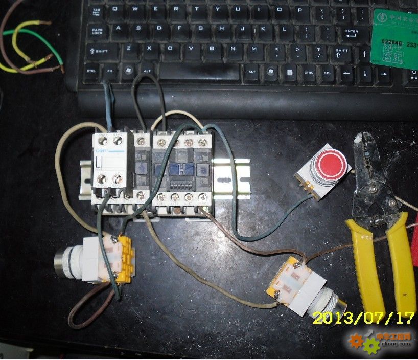

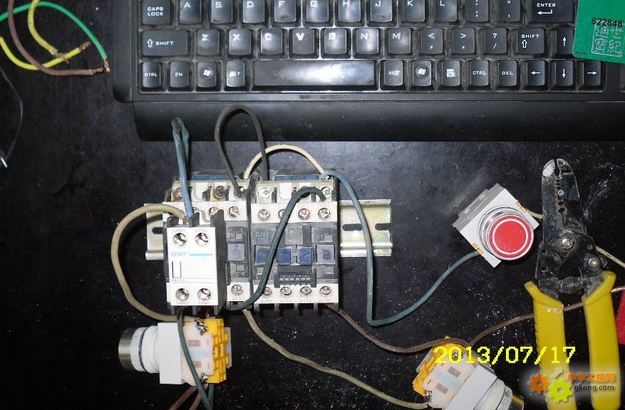

以下是引用honghaii在2013/7/23 6:45:34的发言:
停止是总线SB2一1不需要用的,简单电路被你弄复杂了,SB0的常闭放在接触器常开上方或下方就OK了。
[此贴子已经被作者于2013/7/23 8:02:34编辑过]
他的问题是如果按的快了线圈反应不过来,改个停止没有根本性的变化

以下是引用卢学斌在2013/7/22 22:33:14的发言:
把停止按钮换成急停带锁按钮就行了。按下急停可以点动行吗?这个电路里的KA0反应没有那么快,响应延迟的几个毫秒吧,但是按钮比它快得多,所以点动经常会自动保持。
表情表情表情表情表情
差距就在这里!!!!!
也就是不稳定!
[此贴子已经被作者于2013/7/23 12:56:54编辑过]

#14楼
就4楼的电路来说,结果肯定还是不稳定。
经常会是KA0还没完全释放(自锁触头还没断开),那SB0的常闭触头已经闭合了.所以就会不稳定!

#15楼
呵呵
我想到个改善的办法了!今晚试试。
我在哪点动按钮上载套一层两个都是常闭触点,都把它们串起来。应该会好多了.你们说呢?

#16楼
这种电路在实际机床上有, 点动按钮有特殊要求,也就是先断后通的,不要速动的那种。
