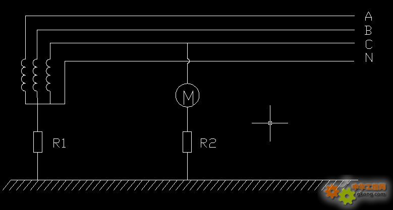

#12楼
6楼的正解
你有没有测一下你的接地电阻是多少呢?
你所说的电机C相接地是与地相接,并没有与你的零排或者地排直接相接对吧(你的电机上没有引零线,其实你所说的零线就是地线)?如果说你的电机的外壳上面有从你变压器中性点上引出的专用接地线的话断路器肯定就跳掉了,正是因为你的电机虽然接地了,但没有直接与你的变压器中性点相接,所以断路器没有跳闸。
假如说你变压器中性点的接地电阻是4欧而你电机接地点的接地电阻也是4欧的话你的零线对地电压肯定变为110V了,这样的话零线电位肯定就抬高了,这也就是为什么变压器中性点接地系统中采用保护接零后就不能再采用保护接地的原因了。
R1为变压器中性点接地电阻,R2为电动机C相接地电阻,零线对地电压就可以用欧姆定律计算了
U=220*R1/(R1+R2)
如果R1=R2的话零排对地肯定是110V了,你的对地电压是160V那肯定R1/(R1+R2)=160/220
所以接地电阻要尽可能的小,假如两个接地电阻都4欧话你的断路器只要大于27.5A的话就不会跳了假如说两个接地电阻都是1欧的话110A以上的空开是跳不了的,不知道你明白了吗?上传个图能累死人
要解决这种问题的话就是减小接地电阻,最安全的办法就是从变压器中性点直接引出一个保护接地线,所有电机外壳都接到保护地线上,这时如果发生接地直接短路跳闸。当然这时个不可再对其他设备采用保护接地了,不然采用保护接地的设备如果向你的那台电动机一样发生接地中性点电压一升高的话所有和保护地线相接的设备都带电了

以下是引用243604901在2013/6/27 17:09:58的发言:
6楼的正解
你有没有测一下你的接地电阻是多少呢?
U=220*R1/(R1+R2)
