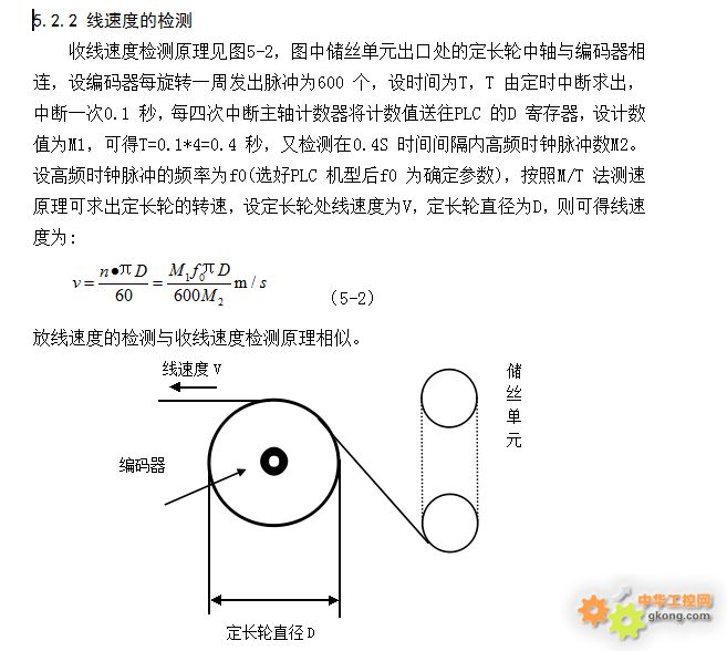

大神们来帮忙啊 PLC程序

回复 #9楼 kachakacha
我对这个plc编程不是太懂
这个能变成梯形图把?

我在想哈....
如果改变机械结构会使plc的设计简单许多....
你这个设计......需要多大的精度才能保证存丝盘和编码器的动作一致哟.
