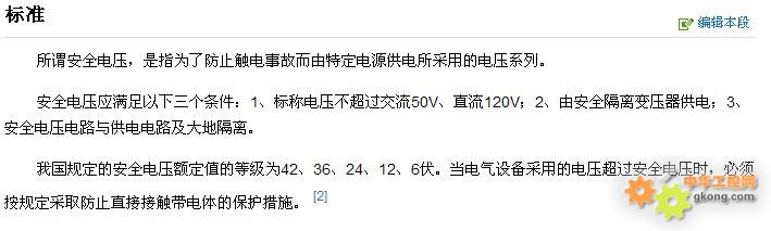

24是平均值吗???
怕是有效值吧

是有效值

希望大家看一下电工安全操作这本书吧,上面对安全电压适用范围说的很清楚。

36V之内都是安全电压,也没分交流直流,所以24V就不要谈它的危险性,没有什么意义

都是一样的 安全 如果再要求严格一点 那就是直流呀

24V也要看使用环境,并不是所有场合24V都安全。

这个都是安全电压了,楼主非要说那个更安全,那无论是理论还是实际我觉得是直流的更安全。另外我记得看到的资料说绝对安全电压是8v,24v在很特殊的情况下也不安全。

要看使用环境,另外是特定电源,自耦变压器就不是。

记得考试时,写个50V,领导说不对。不过,技校老师说50V,36V,是安全电压等级,现在看来,考试时,还是36V,对,这是答案。百度看看,说啥的都有,讨论激烈
