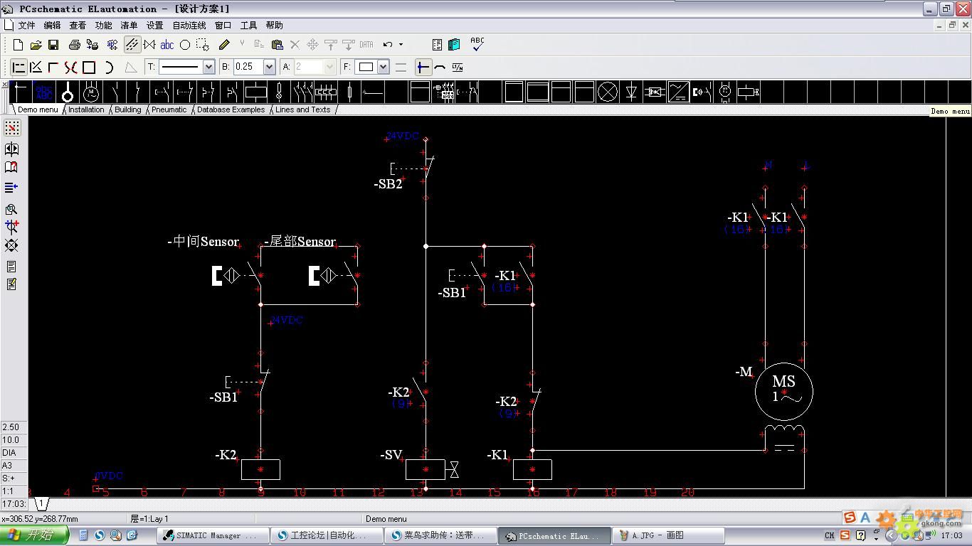

#10楼
以下是引用gc666在2013/5/17 11:16:29的发言:
用继电器控制就可以了,性价比好,用PLC没必要!
小弟弄了两天了,还是没弄好,搞得有些乱,卡在了如何“按复位开关,马达转动气缸收回这里”,请前辈指导。前辈能否画个具体的接线图让小弟学习学习

#11楼
尾部感应器
这个玩意什么样子来着

发表于:2013/5/18 23:04:16
#12楼
回复 #11楼 mengx9806
就是普通的光学感应器吧,检测东西到位的问题,或者说是接近开关一类的

发表于:2013/5/18 23:08:52
#13楼
我奇怪这个问题说物体到中间防止跑偏为什么要用气缸去顶而不用其他死的东西去防止物体歪,还有就是歪了的时候输送带停止,顶回原来的位置过后是要输送带自己在跑起来还是要再启动一次呢,感觉描述不是很清楚。

#15楼
用PLC有点浪费,但是用继电器接线有点麻烦,用LOGO!还不如用便宜的国产的PLC。

发表于:2013/5/19 16:18:24
#16楼
防止跑偏两边可以安装架子阿,我以前安装过冰柜的流水线就是这样的,很好用.在尾部安装一个220伏[5线的]的光电开关就可以了.很简单啊.光电的常闭点接接触器的线圈,当光电感觉物体来时,闭点断开,接触器不工作,电机停转.物体拿走光电动作,电机运转.

发表于:2013/5/19 16:25:07
#17楼
为了防止光电不动作,在光电的220伏电压串个行程开关更保险了.

发表于:2013/5/19 16:55:34
#18楼
按钮再次启动时,传感器会不会还感应到物体?
