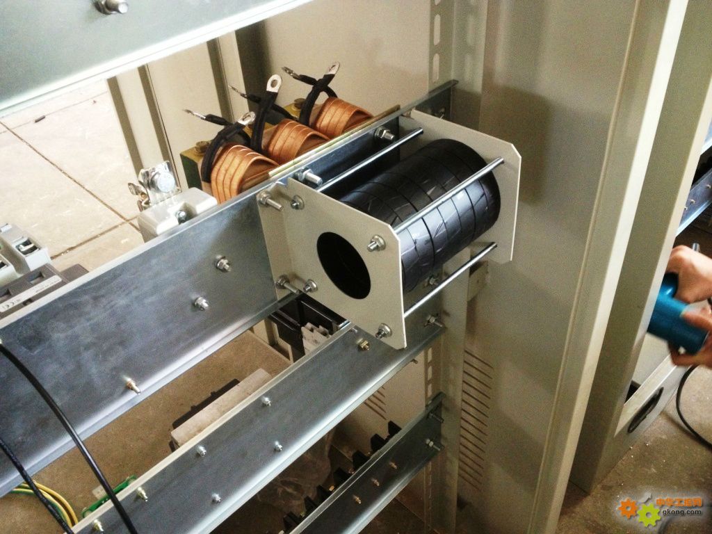

电气柜还没接线,刚把元器件布局,我就拍下这,猜猜他是做什么的?

前后两个大电流线圈

没见过,等答案:)

等版主解答。没见过这种设备

还真没有见过,请答案!

前边那个比较典型的,是变频器的进线电抗器。后边的那个,是传说中的....,比较神秘的。。。

是不是磁环

好奇后边这个东西
话说,我这柜子都是攻丝上去的,你这后面还要打螺母吗?
一般M4,M6的丝全是攻丝上去,大点的才要打螺母,不过你这里面东西够大

耶!正确。猜对了。是自制的磁环,一共8个,组合在一起,然后电缆线从中穿过,如有条件再绕制三圈,效果更佳。这个对变频器的谐波抑制效果不错。在网侧和电机与变频器之间的电缆上用这个,抗干扰的效果很好。

是打过孔,穿螺丝和螺母紧固。
