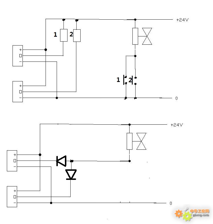

#10楼
以下是引用step1在2013/4/25 14:39:15的发言:
直接驱动电磁阀不好吧,最好加中间继电器
对,不然爱烧

#11楼
光电开关先控制继电器,继电器再控制电磁阀!

#12楼
1楼是不是卖萌,没用过光电开关?打死你我都不信。
楼主也没说多大电磁阀,为什么这多说三楼不好?
楼主怎么加继电器都.......唉,缺失啊。
