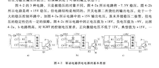

#17楼
版主您好,我是刚刚做维修变频器的新人,我现在手上有个HLPA 05D543B的变频器模块炸了,开关电源短路,风扇坏,滤波电容坏近报废的变频器,所有的故障都已经找到,现在还有3个故障二极管,不知道型号,板子上的二极管号码是,Z19,Z11,Z13,3个贴片二极管都是同一个型号,二极管用放大镜看,上面就写了一个M0,你方便告诉我,那个二极管的型号吗

#18楼
是这驱动电源的三个稳压二极管吧?

#19楼
是这驱动电源的三个稳压二极管吧?
