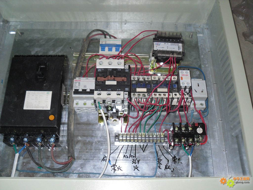

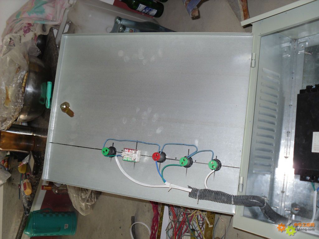

接触器我安装好了   5011的 德力西

http://static.gkong.com/bbs/files//uploadImages11/e9c617794c8666da565b1715c27e5be2.jpg
好吧,我只能说:接线有点儿乱,线径有点儿细。

回复 #14楼 青苗
从100A到接触器那里又改了一下,100A漏报直接接接触器,用10平方单股铜线,接触器上面的小漏保取消。

另一台18.5KW电机原厂的4011直接启动
机器用了2年半,前几天接触器触头粘一起了。
换了1一个5011,DLX的125元。

回复 #16楼 wlbmxl
楼上这张图的热过载没有用,浪费了,这个电流波动很大,没法调到合适的电流。

#19楼
请问互感器是为了 面板用量程小的电流表吗?
