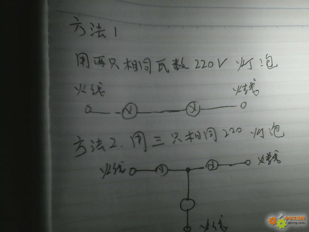

用灯泡220伏。瓦数相同IMG00166

以下是引用dasliu在2013/4/12 13:37:26的发言:
条件可以的话,希望大侠给个图谢谢
说了串联还要图?

不过话说11楼的第二接法,才是220的。

做为理论问题研究还行,但不安全还不实用。

串联的话要两个相同瓦数的灯泡,不然会因为分压不均烧掉的。而且比接220暗一点
