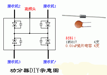

做一个 功分器 ,再买一个机顶盒,就可以公用一个锅子收看互不干涉的电视节目。
功分器自己用一个分配器改下,见下图

用双本掁双输出的高频头就可以了!
