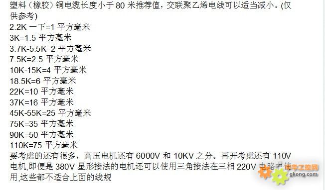

#14楼
塑料
(橡胶)
铜电缆长度小于
80
米推荐值,
交联聚乙烯电线可以适当减小。
仅
供参考
2.2K
一下
=1
平方毫米
3K=1.5
平方毫米
3.7K-5.5K=2
平方毫米
7.5K=2.5
平方毫米
10K-15K=4
平方毫米
18.5K=6
平方毫米
22K=10
平方毫米
37K=16
平方毫米
45K-55K=25
平方毫米
75K=35
平方毫米
90K=50
平方毫米
110K=75
平方毫米
要考虑的还有很多,高压电机还有
6000V
和
10KV
之分。再开考虑还有
110V
电机
即便是
380V
星形接法的电机还可以使用三角接法在三相
220V
电路中使
用
这些都不适合上面的线规
