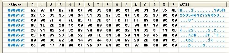

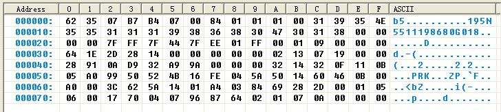

关于丹佛斯VLT2800参数102电机功率不能调整的问题解决方法:
如果换了主板,仍调整不了的,应该是驱动小板存储芯片25010数据出错了,下面是错误的和正确的文件截图对比:
丹佛斯VLT2800(11KW)主板文件以及驱动小板文件:
