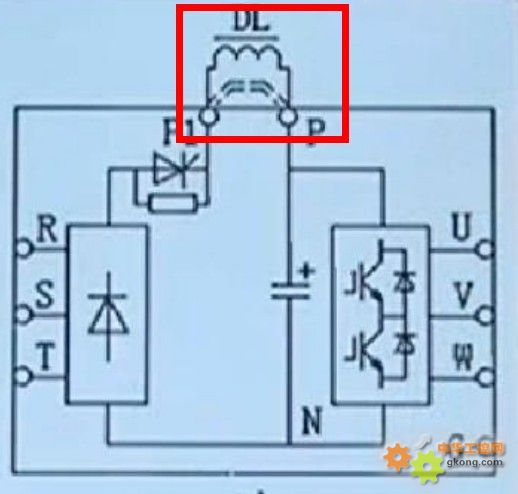

我看了三台变频器的参数,第一个输入电压380V输入电流45.4输出电压280V输出电流94A,第二台输入电压380V输入电流16A输出电压170V输出电流43A第三台输入电压380V输入电流40A输出电压278V输出电流68.6A就这些帮我分析一下

输入功率:√3*线电压*线电流*cosφ(功率因数);
输出功率:√3*线电压*线电流*cosφ(功率因数)*变频器效率
你的输出电压电流非正弦波,所以要采用谐波分析仪测试。

我看的变频器是ATV61,90KW的问过其他人说输出时正弦波的

电机控制方式两点压频比,

是不是正弦波,不要听说,要眼见为实,用示波器开变频器的输出波形,就知道了。一定要自己确认才是。

哦,通过哪些参数或其他方法能不能知道是不是正弦波,不是通过示波器查看。或者说我是哪种型号的变频器输出就是正弦波,哪种型号的变频器不是正弦波,有个基本规律没
比如说ATV61,71是正弦波输出,ABB直接转矩输出不是正弦波

不要这样的。波开形是要用仪器来确认的。就像医生给病人诊断,用听诊器或号脉能代替X光或B超检查吗?

你的变频器是国产的,还是小功率的。
里面少一个设备。
记得好像是叫电抗器,就是一个大线圈,有了它就可以把变频器功率因数提高到90%。
但是不能自己乱加
[此贴子已经被作者于2013/3/21 13:01:25编辑过]

就是红框里的东没有。

国产不国产我不知道,我就知道是施耐德的,里面确实没有直流电抗器,没有直流电抗器怎么了?没有输出就不是正弦波么?
