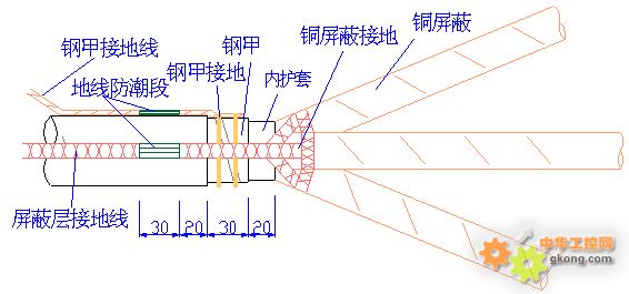

  4、焊接屏蔽层接地线
  把内护层外侧的铜屏蔽层铜带上的氧化物去掉,涂上焊锡。把附件的接地扁铜线(分成三股),在涂上焊锡的铜屏蔽层上绑紧,处理好绑线的头,再用焊锡与铜屏蔽层焊住,焊住线头。
  下图是终端头的接地线安装方法(中间头也一样,只是接地线不用向后),外护套防潮段表面一圈要用砂皮打毛,涂密封胶,以防止水渗进电缆头。屏蔽层与钢甲两接地线要求分开时,屏蔽层接地线要做好绝缘处理。

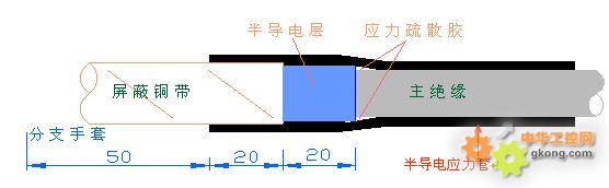

  6、剥半导电层
  在离铜带断口20mm处为半导电层断口,断口内侧包一圈胶带作标记。
  (1)可剥离型。在预定的半导电层剥切处(胶带外侧),用刀划一环痕,从环痕向末端划两条竖痕,间距约20mm。然后将些条形半导电层从末端向环形痕方向撕下(注意,不能拉起环痕内侧的半导电层)。用刀划痕时,不应损伤绝缘层,半导电层断口应整齐。检查主绝缘层表面有无刀痕和残留的半导电材料,如有应清理干净。
  (2)不可剥离型。从芯线末端开始用玻璃刮掉半导电层(也可用专用刀具),在断口处刮一斜坡,断口要整齐,主绝缘层表面不应留半导电材料,且表面应光滑。
  7、清洁主绝缘层表面
 用不掉毛的、浸有清洁剂的细布或纸擦净主绝缘表面的污物。清洁时,只允许从绝缘端向半导体层,不允许反复擦,以免将半导电物质带到主绝缘层表面。
  8、安装半导电管(终端头)
  半导电管在三根芯线离分叉处的距离应尽量相等,一般要求离分支手套50mm,半导电管要套住铜带不小于20mm,外半导电层已留出20mm,在半导电层断口两侧要涂应力疏散胶(外侧主绝缘层上15mm长),主绝缘表面涂硅脂。半导电管热缩时注意:铜带不松动,表面要干净(原焊锡要焊牢),半导电管内不留一点空气。热缩时从中间开始向两头缩,要掌握好尺寸。

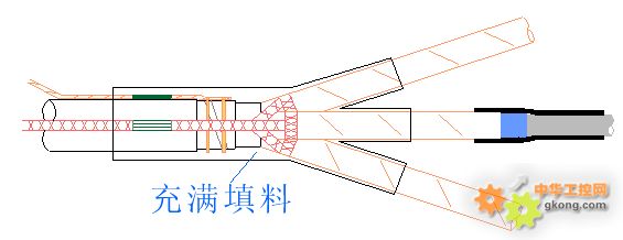

  9、安装分支手套
 在内绝缘层和钢甲这段用填料包平,在手指口和外护层防潮处涂上密封胶,分支手套小心套入,(做好色相标记)热缩分支手套。电缆分支中间尽量少缩(此处最容易使分支手套破裂),涂密封胶的4个端口要缩紧。有时先安装分支手套,后装半导电应力管;也有半导电应力管被分支手套套住的,电缆(引线)苗子线太长时也可以。

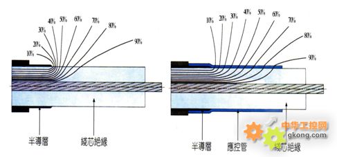

高压电缆头制作原理问题解答
  (一)从交联聚乙烯电缆的结构中可以看出,在电缆主绝缘层外面有一层外半导体和铜屏蔽,如果电缆中这层外半导体层和铜屏蔽不存在,那么三芯电缆中芯与芯之间会发生绝缘击穿?
  在电缆结构上的所谓“屏蔽”,实质上是一种改善电场分布的措施。电缆导体由多根导线绞合而成,它与绝缘层之间易形成气隙,导体表面不光滑,会造成电场集中。在导体表面加一层半导电材料的屏蔽层,它与被屏蔽的导体等电位并与绝缘层良好接触,从而避免在导体与绝缘层之间发生局部放电,这一层屏蔽为内屏蔽层。
  同样在绝缘表面和护套接触处也可能存在间隙,是引起局部放电的因素,故在绝缘层表面加一层半导电材料的屏蔽层,它与被屏蔽的绝缘层有良好接触,与金属护套等电位,从而避免在绝缘层与护套之间发生局部放电,这一层屏蔽为外屏蔽层。没有金属护套的挤包绝缘电缆,除半导电屏蔽层外,还要增加用铜带或铜丝绕包的金属屏蔽层。这个金属屏蔽层的作用,在正常运行时通过电容电流;当系统发生短路时,作为短路电流的通道,同时也起到屏蔽电场的作用。可见,如果电缆中这层外半导体层和铜屏蔽不存在,三芯电缆中芯与芯之间发生绝缘击穿的可能性非常大。
  (二)在三芯电缆终端头中必然有一小段电缆的外半导体和铜屏蔽层被剥除,那么该小段电缆是不是薄弱环节?
  制作电缆终端或接头时剥除一小段屏蔽层,主要目的是用来保证高压对地的爬电距离的,这个屏蔽断口处应力十分集中,是终端头中最薄弱的环节!必须采取适当的措施进行应力处理 (用应力锥或应力管) 。
  (三)能否通过少剥除外半导体和铜屏蔽层(尽量保留较长的外半导体和铜屏蔽层)的办法来克服这个问题?保留较长外半导体和铜屏蔽层有什么坏处?
  剥除屏蔽层的长度以保证爬电距离、增强绝缘表面抗爬电能力为依据。屏蔽层剥切过长,将增加施工的难度,增加电缆附件的成本,完全没有必要。
  (四)高压电缆的电场分布原理是什么?
  高压电缆每一相线芯外均有一接地的(铜)屏蔽层,导电线芯与屏蔽层之间形成径向分布的电场。也就是说,正常电缆的电场只有从(铜)导线沿半径向(铜)屏蔽层的电力线,没有芯线轴向的电场(电力线),电场分布是均匀的。
  在做电缆头时,剥去了屏蔽层,改变了电缆原有的电场分布,将产生对绝缘极为不利的切向电场(沿导线轴向的电力线)。在剥去屏蔽层后,芯线的电力线向屏蔽层断口处集中,那么在屏蔽层断口处就是电缆最容易击穿的部位。
(五)半导体层断口处为什么要做倒角?
  因锥面的长度远大于直角边的长度,故沿着锥面的切向场强远小于直角边的切向场强,沿锥面击穿的可能性大大降低,提高接头的安全性能。
  (六)高压电缆头应力管的作用:
  制作电缆头时,由于剥去了铜屏蔽层,改变了电缆原有电场分布,产生了对绝缘极为不利的切向电场,在屏蔽层断口处电力线较为集中,故在此处容易击穿电缆。而电缆附件的应力管就是为了分散断口处的电场应力而设计的,若应力管安装不合格,会留下电缆被击穿的隐患。
  电缆附件中应力管和应力疏散胶主要用于缓和分散电应力的作用。应力管和应力疏散胶的材质构成都是由多种高分子材料共混或共聚而成,一般基材是极性高分子,再加入高介电常数的填料等等。一般这些应力控制材料的介电常数都大于20,体积电阻率为108-1012Ω.cm。为尽量使电缆在屏蔽层断口处电场应力分散,应力管与铜屏蔽层的接触长度要求不小于20mm,短了会使应力管的接触面不足,应力管上的电力线会传导不足(因为应力管长度是一定的);长了会使电场分散区(段)减小,电场分散不足;一般在20~25mm左右。
