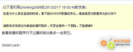

以下是引用phcheng2008在2013/2/17 15:15:56的发言:
应该是LOOO的循环中MW80记满50时才跳出FC,执行其他的程序,直到下一次扫描时,才应该再将1 MOV到MW80里面吧?
那就换成MD80然后在改成大数试试   能不能监测出来

#11楼
那我的循环程序应该是正确的了,但是为什么我监控的时候,观测到的数据看不出是变化的呢?

#12楼
以下是引用phcheng2008在2013/2/18 13:54:02的发言:
这样一个从1累加到50的程序需要大约4个微秒……然后你如果要看清,需要设置断点中断,否则你需要天顶星人的水平才能看清变化了。
