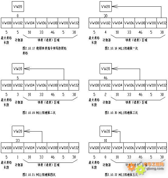

VW102=4表明已记录的填表次数为4次,此时所读出的数据就只能是VW110,你确定VW112的数据是你写入的吗?

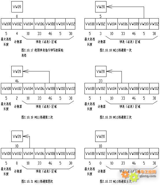

原程序是这样的:
对这段LIFO应用例程序原书中有如下解释:
我觉得书中分析得有误,我分析:
写表操作后,即M0.1接通前VW102应为5
第一次接通后,VW102应为4,VW20应从TBL中读出30;
第二次接通后,VW102应为3,VW20应从TBL中读出5;
第三次接通后,VW102应为2,VW20应从TBL中读出46;
第四次接通后,VW102应为1,VW20应从TBL中读出33;
第五次接通后,VW102应为0,VW20应从TBL中读出10。
画出示意图如下所示:
不知是否正确,请各位多指点,多谢!

你的理解完全正确。教材也有抄错的时候,出现如此低级错误实在太不应该了。
