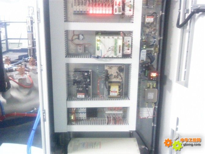

好像是皮尔兹 安全继电器
学习永不停止!

国外设备很喜欢用这种东西。监控电源。

什么叫监控电源啊??瞎扯!! 我们公司几乎每天设备都用它,一般是和安全门急停等功能连用的,国外的设备安全性能很很高的

皮尔兹安全继电器。

上图,最下面的那个开关旁边红色亮绿灯的哪个就是

我加不了你 好友 。 我还是不明白  我们这台设备确实是和急停按钮有关系 但是我们没有图纸 说明书 所以不知道工作原理和端子排的含义 你要是知道就告诉我呗。告诉我你元旦一定非常快乐,不告诉我元旦你也快乐!

就是输入端接你的急停按钮,金属门的开关等等,在危及设备及人身安全时,此设备输入端达到动作条件,切断输出回路(或者采取相应的措施),保证设备人身安全!
功能就和中间继电器差不多,但可靠性,安全性比其强很多!
