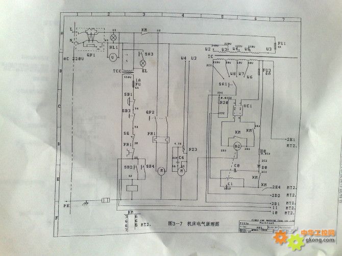

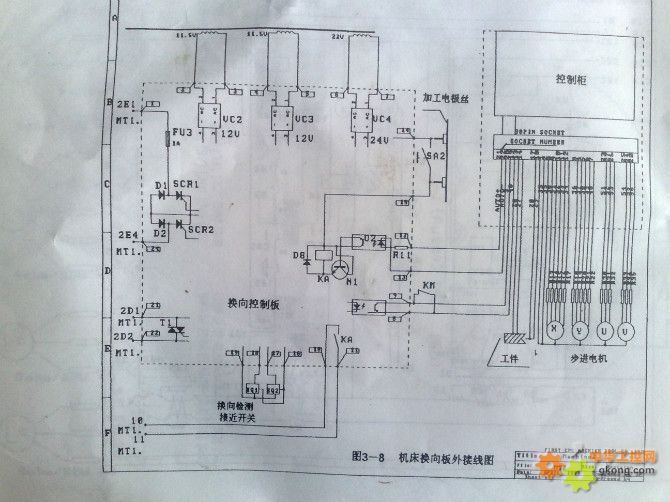

#14楼
限流电阻。线切割和火花机里很多。
1.限制步进电机的电流
2.限制放电电流
下面是福斯特线切割机电路图

#15楼
没见过详细实物 但按个人理解 高压放电装置因为都是通过高压变压器升压产生电弧的 初次级电压比很大 那么如果次级短路 初级的电流将会很大 这时如果在初级回路中串入电阻 可以限制次级短路后的大电流 以保护整个系统

#16楼
线切割,电火花穿孔机,这些机器,其电机都是频繁正反转的。你说的那些电阻叫波纹电阻,是制动电阻,当电机刚刚反转时,电流很大,这些电阻是限流用的,省的烧坏电机。楼主如果经常接触变频器的话,就不会感觉奇怪了。在变频器的应用中,这些电阻叫制动电阻,就是电机突然减速和停止过程中,限制电流的。
