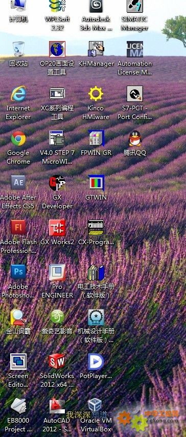

一根USB转RS232的线 支持WIUN 7 64位的那种 50块左右 再买一根 RS232转 SC-09 的线就行了。有了这根USB 转RS232的线 只要你有对应PLC品牌的RS232的线都可以连接各种PLC。 亲自连接过三菱 台达 信捷 等PLC。WIN 7 64位目前已有很多编程软件支持了

Devilpad兄的电工技术手册软件在哪里整的??
